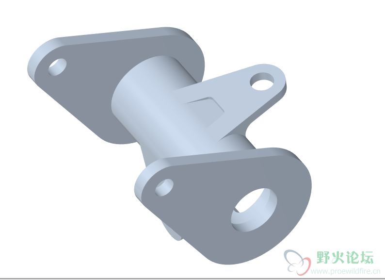

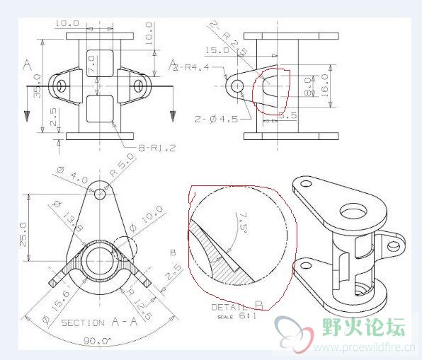

图上有两处画圈不知道怎么画

拉伸两个片体,合并,然后实体化就可以了

首先做一个斜面基准,拉伸切除到斜面就可以啦

做个基准平面,旋转切除

你看看是不是这样

CROE5.0文件  附图片,可以看下

打开不能检索是什么意思呀

我的是CROE5.0版本

哦,还要谢谢你,让我有点思路了
