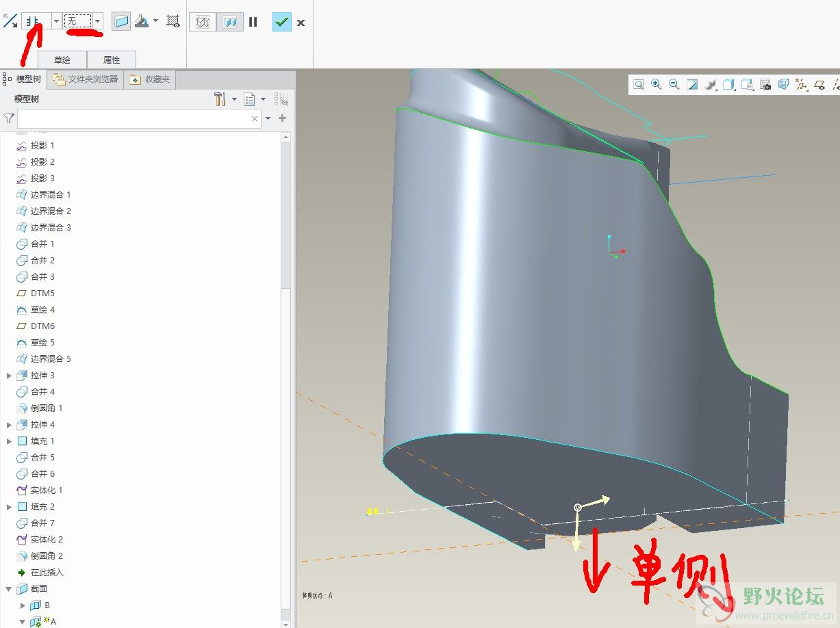

PRO工程图里截面,偏移创建抛切面(单侧,双侧)怎样理解
图片H为双测,F为单侧
275
48
415
发表于 2018-9-17 21:34 | 显示全部楼层
单侧与双侧的区分:即以截面草绘的时平面为界,单侧则只向某一剖切,双侧则平面两侧都剖切。
图1为单侧,而且切的方向反了,所以没有切到实体,没有剖面显示。
图2,为双侧,平面两侧都切开,剖面成功。
所以,软件默认为双侧,以保证剖面成功。
