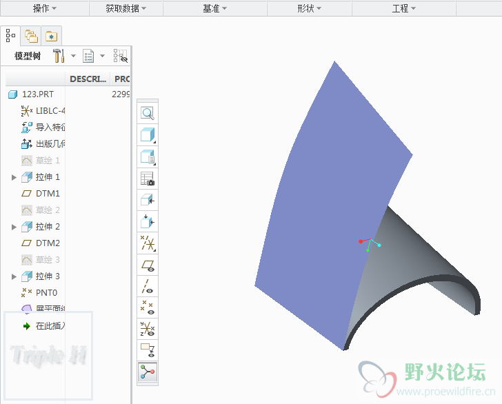

本人刚学,不会展开这个曲面

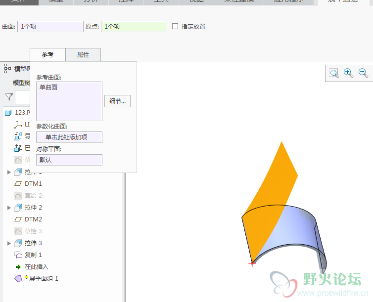

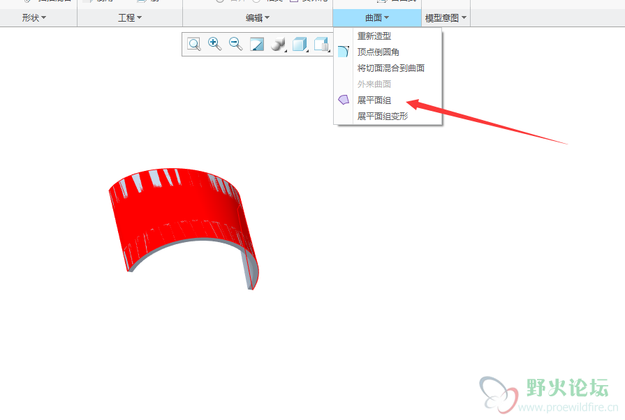

发表于 2018-9-18 09:33 | 显示全部楼层
先复制一个曲面出来,在选择曲面-涨开曲面。请看附图

发表于 2018-9-18 10:41 | 显示全部楼层
不用复制的吧

发表于 2018-9-18 11:04 | 显示全部楼层
因为是展开曲面所以我以为需要曲面才可以展开,大概的意思是这样

本人用是PROE5.0

我刚才试了下,曲面可以展平,那钣金件怎么展
