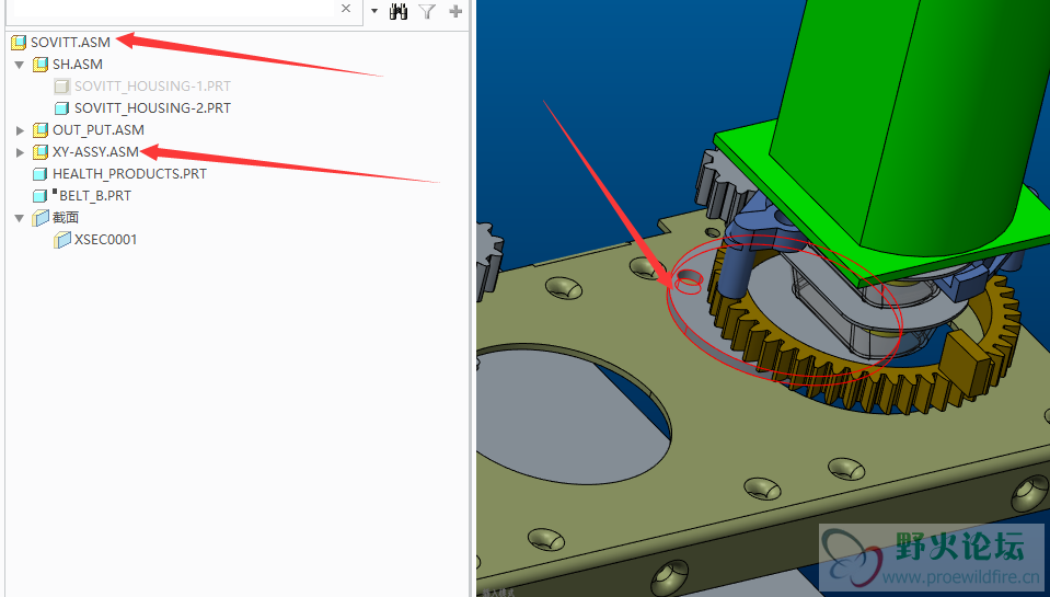

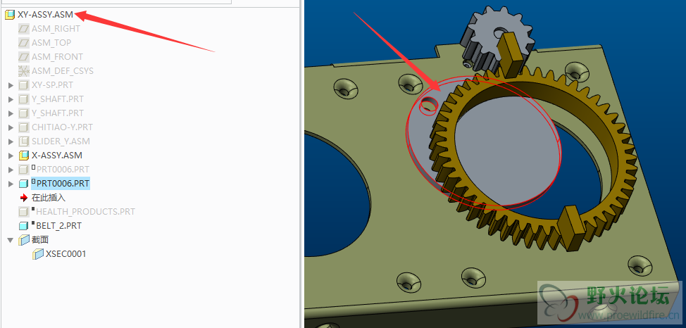

销钉装配好一个组件1(在此组件1可以拖动),再把组件1装到另一个组件2,在组件2里面怎么拖动不了?求大神指点迷津
在这个组件1是可以拖动的
在这个组件1是可以拖动的
在把组件1装到组件2后就拖动不了,要怎么弄啊?

不明白你说的拖动的意思,如果你“销钉”装配在XY-ASSY.ASM里,再装入到另外的装配里,你对"销钉"编辑定义的时候父组件XY-ASSY.ASM应该是自动激活的

 楼主| 发表于 2018-9-17 14:07 | 显示全部楼层
kusoray 发表于 2018-9-17 14:05
不明白你说的拖动的意思,如果你“销钉”装配在XY-ASSY.ASM里,再装入到另外的装配里,你对"销钉"编辑定义的 ...
拖动就是点击那个“抓手”图标后,可以转动啊!

发表于 2018-9-17 14:10 | 显示全部楼层
把父组件激活试试

 楼主| 发表于 2018-9-17 14:23 | 显示全部楼层
kusoray 发表于 2018-9-17 14:10
把父组件激活试试
不行啊

发表于 2018-9-17 14:36 | 显示全部楼层
激活后,CTRL+ALT+右键
处处留心皆学问.
 楼主| 发表于 2018-9-17 14:49 | 显示全部楼层
kusoray 发表于 2018-9-17 14:36
激活后,CTRL+ALT+右键
那样肯定是可以转动的,我想问的是:prt0006用的是销钉装配,在XY-ASSY.ASM组件里是可以拖动的;把XY-ASSY.ASM再装配到SOVITT.ASM中,怎么样使par0006在SOVITT.ASM也能拖动。

发表于 2018-9-17 15:15 | 显示全部楼层
akeren 发表于 2018-9-17 14:49
那样肯定是可以转动的,我想问的是:prt0006用的是销钉装配,在XY-ASSY.ASM组件里是可以拖动的;把XY-ASS ...
可能是装配的时候基准选的不对吧
