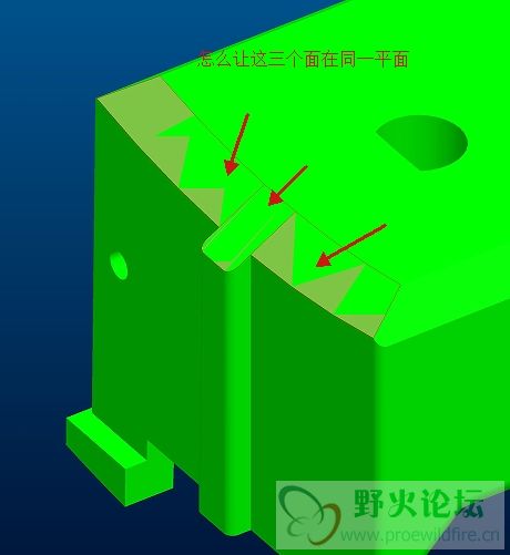

如附图,怎么让这三个面在同一平面?请各路大神指点指点下

发表于 2018-9-17 13:56 | 显示全部楼层
直接移除就可以了。

发表于 2018-9-17 13:57 | 显示全部楼层
编辑——偏移里“替换曲面特征”

 楼主| 发表于 2018-9-17 14:04 | 显示全部楼层
kusoray 发表于 2018-9-17 13:57
编辑——偏移里“替换曲面特征”
原本就想用这个方法,不会用可以指导下?

发表于 2018-9-17 14:08 | 显示全部楼层
Superyan 发表于 2018-9-17 14:04
原本就想用这个方法,不会用可以指导下?
需要先把替换的面复制下来,再点击"偏移",选择"偏移"里“替换曲面特征”,再选需要替换的面即可

发表于 2018-9-17 14:10 | 显示全部楼层
不用那么麻烦,直接移除就可以了
