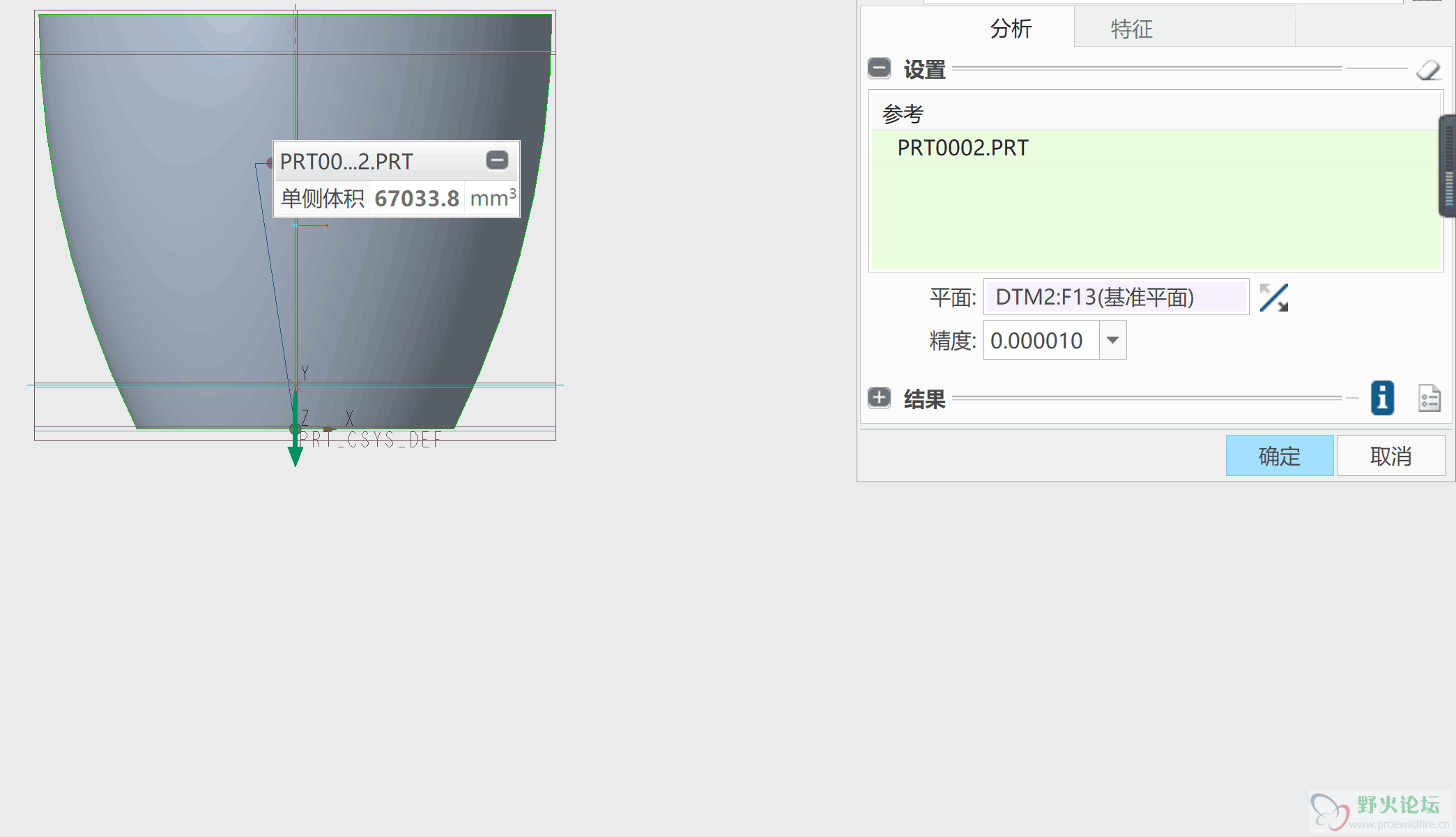

台风“山竹”到位,休息一天。在家里学习产品体积刻度的画,遇到一个问题,图形线是相返的。调过几个面的方向都调不出来。

搞个关系式,用个常数减小这个,就反过来了

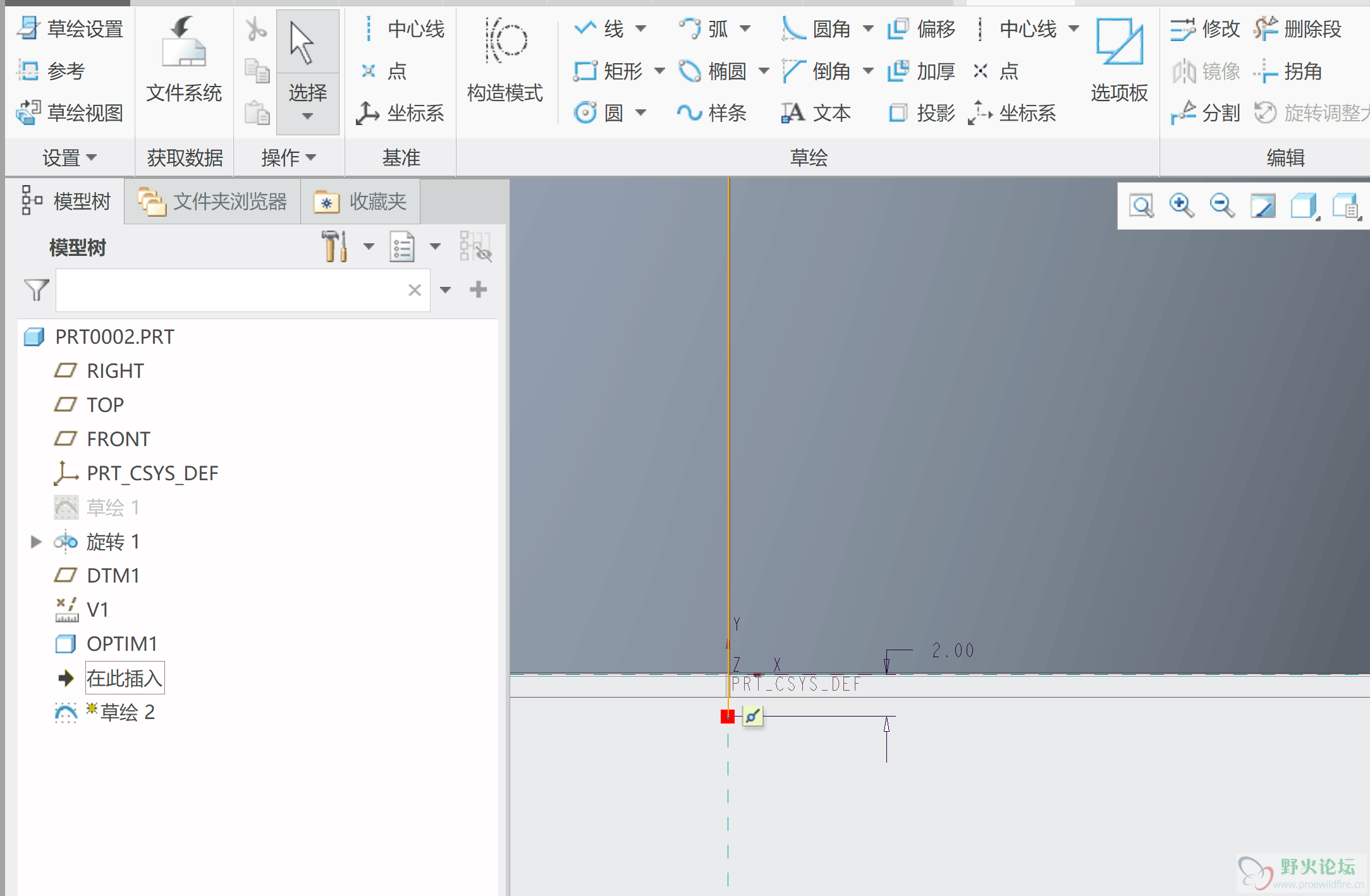

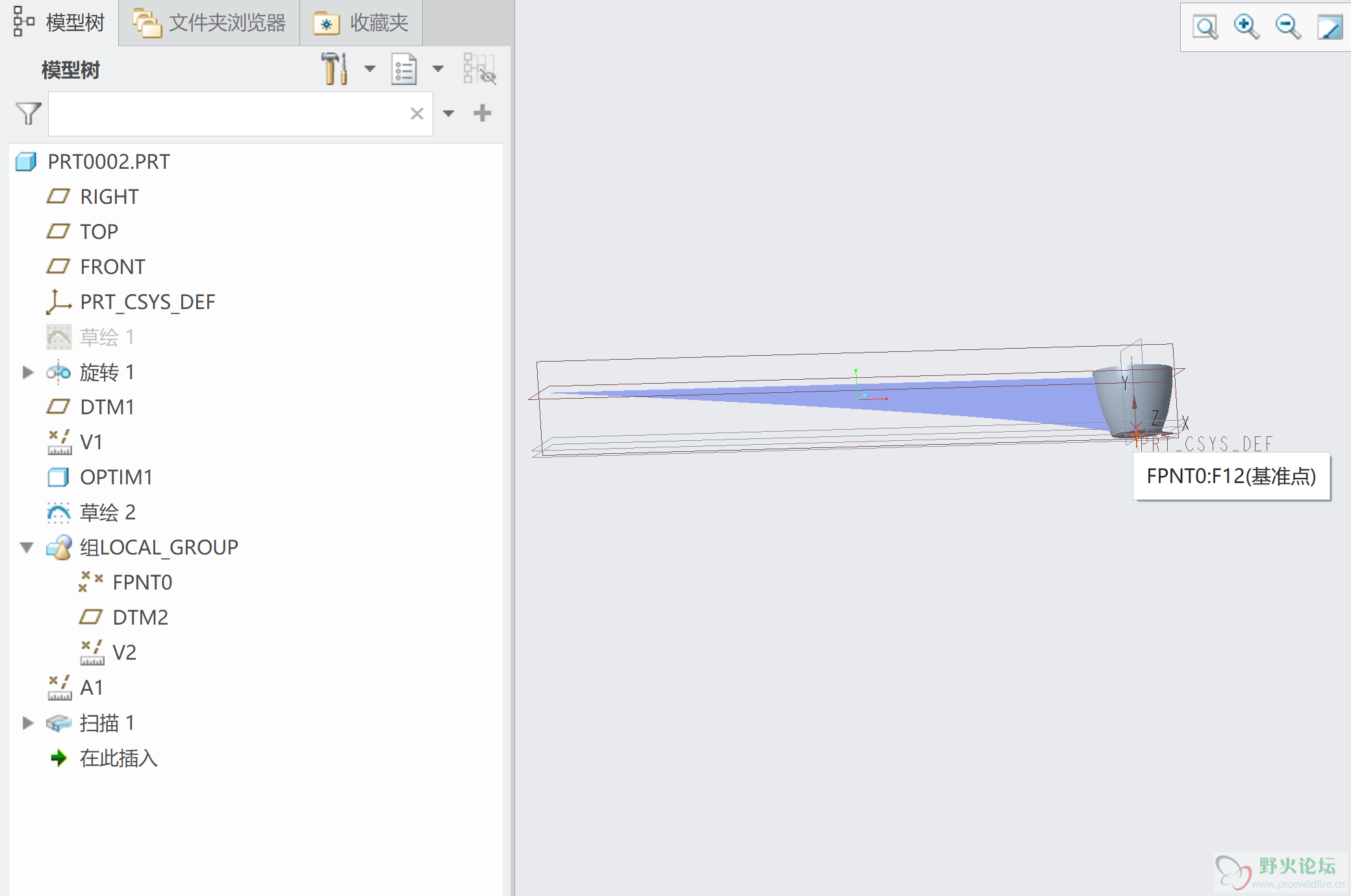

改下草绘2和体积测量方向就可以了!我的是creo5.0的不知道你能不能打开

线要凸出一点,才行   谢谢
