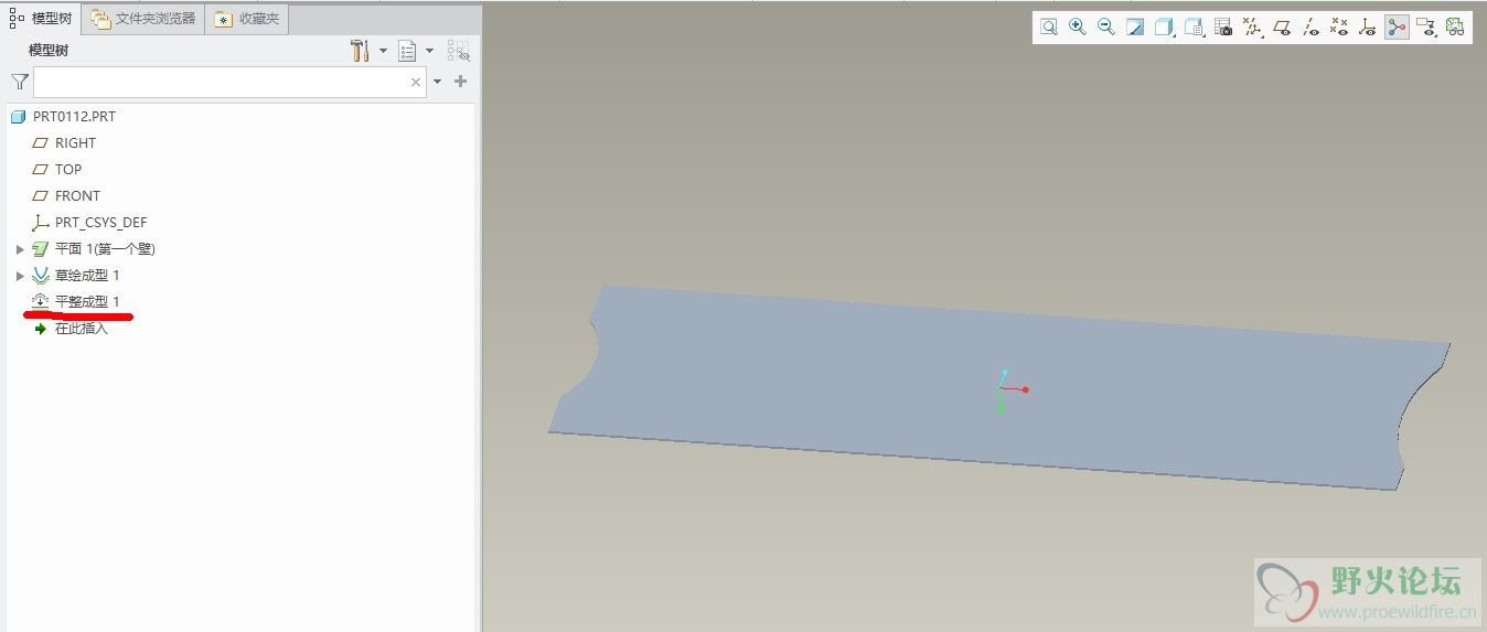

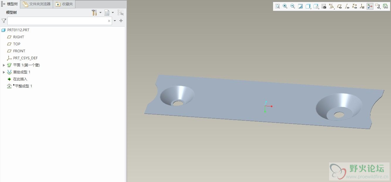

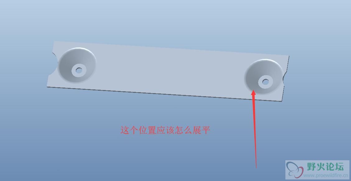

请路过的大神看看这个要怎么展开,谢谢

不能

用钣金做冲压

不能展平。
建议采集尺寸后重新做钣金,冲压成型后再平整成型。

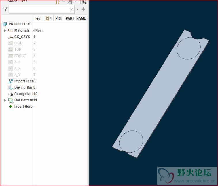

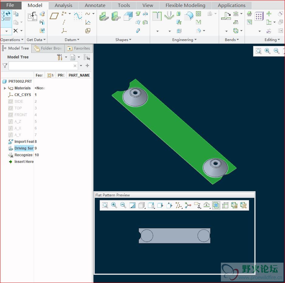

creo 5.0亲测可以展开
1.导入stp
2.转换成钣金
3.柔性建模,识别凸包为成型特征
4。展开成功
275
48

不错,这个方法更好,学习了!不过这个也不叫展开!!

有什么用,你的外尺寸还是原来的外尺寸

太感谢了,真的可以,以后遇到这种成型就不会郁闷了

对,这个是软件的成型展开。方便画图时使用。
如果想要正确的板料流动,展开外形。可以下个插件就行了。网上各种有限元展开插件都可以参考。
