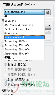

发表于 2021-8-10 14:25 | 显示全部楼层
1. 打印样式选 monochrome.ctb,即单色样式;
2.如果选的是其他的样式,比如acad.ctb,打开编辑器,把表格视图里面的所有颜色选中,设置为黑色打印
