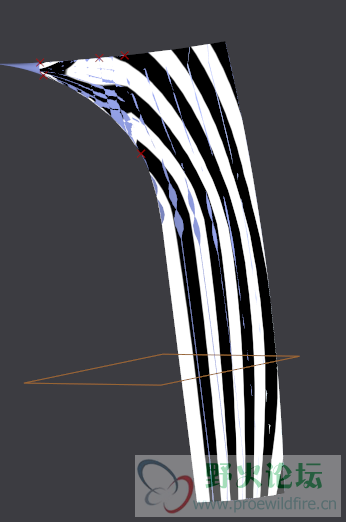

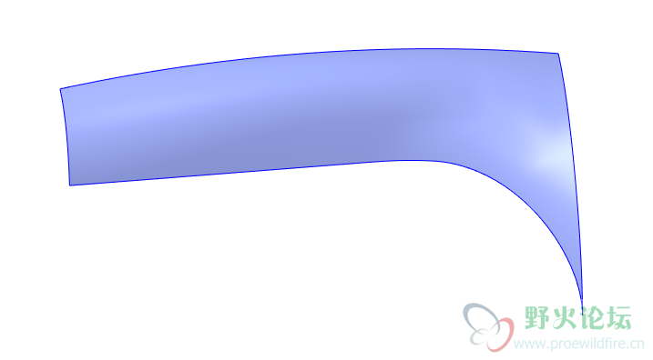

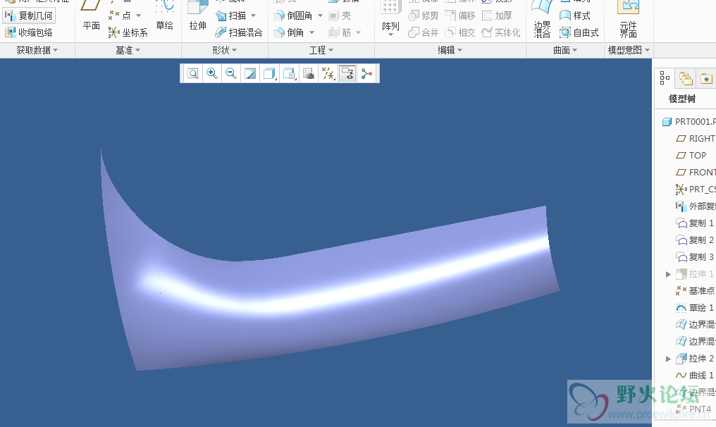

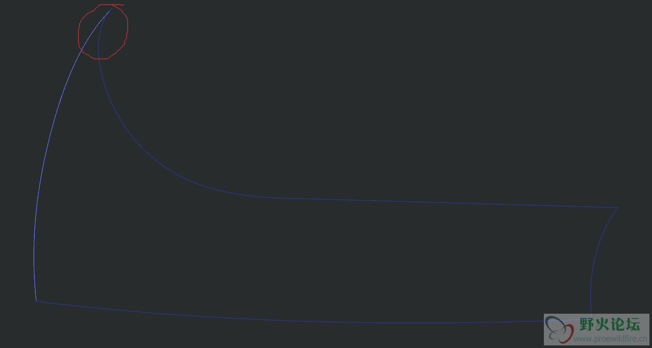

刚在逛论坛的时候发现个老帖,遂下载了想试试,第一个就被难住了.
确实是个4边面,但是在混合的时候发现做不出, 问题应该是出在相切边的那个位置, 所以请教各位,这种问题有什么好思路,好让我举一反三.谢谢各位了

发表于 2018-9-15 15:09 | 显示全部楼层
关键是第一步尖角边界混合
prt00010.prt.rar
