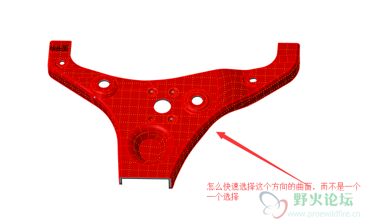

经常看到人家使用UG选择零件单个方向曲面,只需轻轻点几下系统自动选择某个方向的全部曲面,而我们CROE暂时我只能一个一个选择,问下大神们有什么好的操作方法吗?

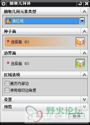

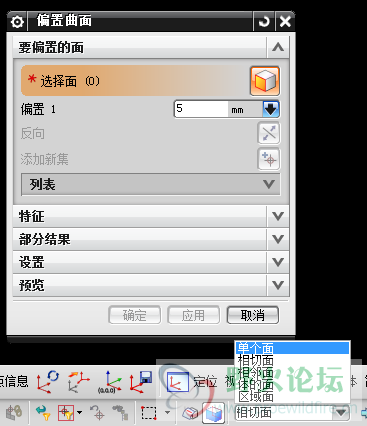

发表于 2018-9-15 10:05 | 显示全部楼层
UG好像没有沿某个方向选曲面的(再说软件也不知道你要哪个方向),但可以框选这是事实,PROE你可以用种子面选,这样也很方便;UG里可以用相同颜色抽取,UG也有种子面,和PROE类似

 楼主| 发表于 2018-9-15 10:12 | 显示全部楼层
kusoray 发表于 2018-9-15 10:05
UG好像没有沿某个方向选曲面的(再说软件也不知道你要哪个方向),但可以框选这是事实,PROE你可以用种子面选 ...
有可能我说的不是清楚,我上啦一张图你可以看下

发表于 2018-9-15 10:15 | 显示全部楼层
用种子面

 楼主| 发表于 2018-9-15 10:16 | 显示全部楼层
panxingrong1121 发表于 2018-9-15 10:07
http://www.proewildfire.cn/forum.php?mod=viewthread&tid=114589&highlight=Creo%2B2.0%2B%B6%D4%CF%F3%D ...
谢谢,这个份帖子我看啦,好像还是没有找到我需要的。有点类似分模中的种子曲面

 楼主| 发表于 2018-9-15 10:19 | 显示全部楼层
是否有详细操作,我忘记种子面怎么选择啦

发表于 2018-9-15 10:20 | 显示全部楼层
376395728 发表于 2018-9-15 10:19
是否有详细操作,我忘记种子面怎么选择啦
看三楼帖子,第五条就是种子面
再附送个视频链接:Creo2.0视频教程【番外篇】—Creo的快速选择(种子面等)
http://www.proewildfire.cn/thread-116564-1-1.html

发表于 2018-9-15 13:02 | 显示全部楼层
先选中一个面然后按住Shift在选相邻的面松开Shift就可以了
