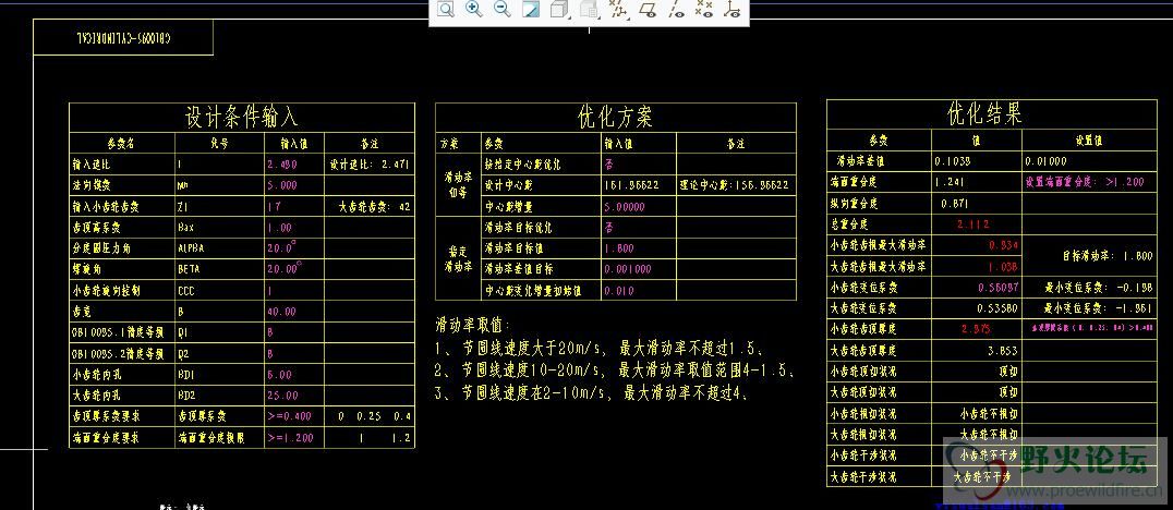

[原创] 纠正斜齿轮画法,论坛里面99%都是错误的!

你这个东西根本不能算设计模版,距离真正的圆柱齿轮设计差的太远,一个圆柱齿轮模版要做到:
1、左右旋向自动切换;
2.我们说的模数,指法向模数,不会是端面模数的;
3.齿轮设计一定是成对设计;
4、不管是什么变位,设计公式都是一样的,不变位,高变位,角变位只是变位的一种形式;
5. 如何分配变位系数,这里有一套优化方案的;
还差的太远,再努力学习吧。
