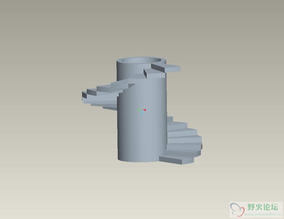

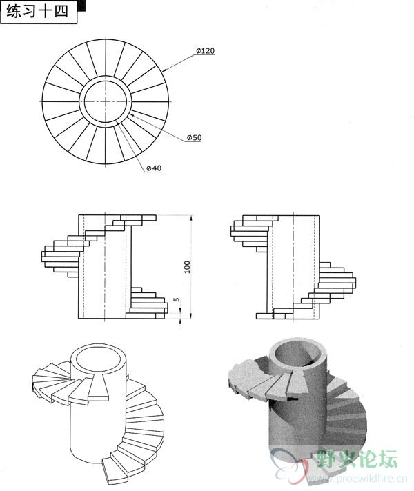

   求教程!麻烦那个画出来了做个教程好给我学习谢谢!  用Pore画哦
图片!
图片!

用阵列可以做
这几天没时间,过几天如果没别人做教程的话,我可以给你做一个。

给你个prt看看

这个prat关键是阵列的驱动尺寸。是2个方向,一个方向向上,一个方向是角度,其他is very easy!

我看了你的图,有一点不了解,在驱动尺寸方向一上你为什么能选择两个,我怎么只能先一个.请教指点.
