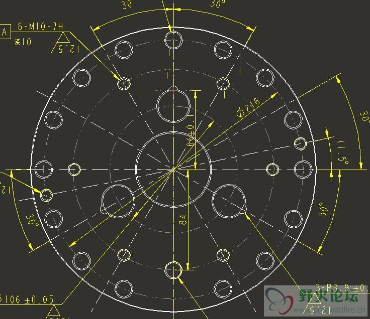

[求助] 这个怎么标注啊?。。。有点难

点标注,双击园,点中建就好了
要是选择重新画,画好后和视图相关下,标注出来就可以了

如果上面的方法不行  我还有个办法
可以用拭除显示功能
最后你只保留这个圆的尺寸就行了

用拭除显示功能,保留阵列的原始特征的相关尺寸,然后再将不需要的尺寸移除。
另外,如果想标注直径,要将原始特征中心的定位尺寸标注成直径。

不可以标注的 你可以画个构造圆在那边  就可以标了

真没感觉有什么难的,可以利用视图显示,不让它显示出来,自己作个圆,和视图相关下,再改变线形,最后标注就好
展示下我画的

今天才弄明白你的意思,刚试了下确实如你所说
一般都是零件作好后再来作工程图
再给你出个主意,设置个参数,然后定义下关系,把作中心线的圆的直径,和孔中心到整个零件中心的距离关系设定下,让两者联动
