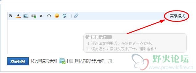

总是贴不上图,郁闷
761
876
 楼主| 发表于 2018-9-14 09:22 | 显示全部楼层
在回复里也贴不上图

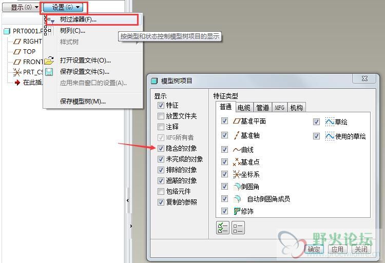

点开树过滤器看下,把你要的勾选出来,在保存一下模型树

如图。
