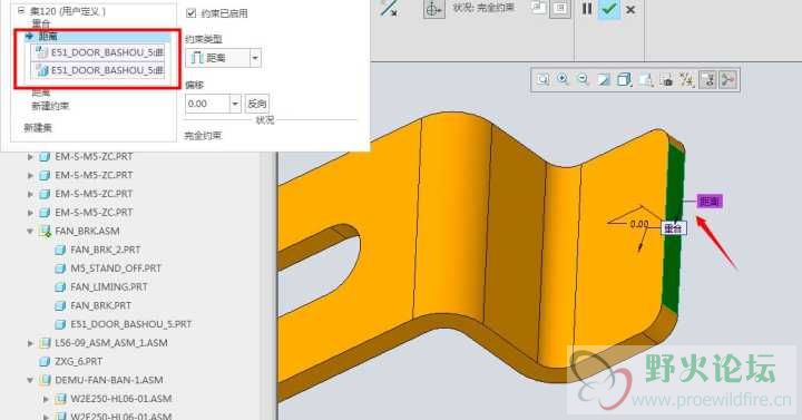

大家好!我在一个数模里看到这种情况:
两个面相同怎么可以距离为0的约束?
装配如何两个面相同了?
装配如何两个面相同了?

发表于 2018-9-14 00:29 | 显示全部楼层
重合?

发表于 2018-9-14 07:55 | 显示全部楼层
用距离的话本来就可以输入0,也可以直接重合

发表于 2018-9-14 08:11 | 显示全部楼层
用距离偏置为0这个约束是为了方便调整这个距离

发表于 2018-9-14 08:30 | 显示全部楼层
大佬,他意思是装配那里选的是2个同一曲面做配合

发表于 2018-9-14 10:57 | 显示全部楼层
重合和距离0都可以。

发表于 2018-9-14 15:55 | 显示全部楼层
前提是这两个面要平行

发表于 2018-9-14 16:17 | 显示全部楼层
装两个相同的零件就行了

 楼主| 发表于 2018-9-17 14:11 | 显示全部楼层
dokoo 发表于 2018-9-14 00:29
重合?
不是重合,是两个面怎么相同的都可以设置距离
