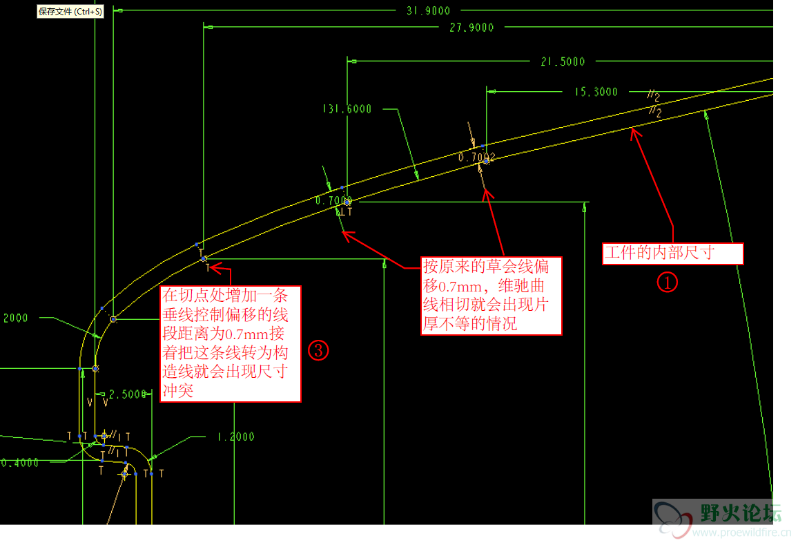

请大家帮忙看看我的思路错在哪里!
工件为4个R相切回转体,保证片厚为0.7mm以草器里面的"偏移命令"建模型:我的画图步聚如下:
1.画工件的内部尺寸
2.按原来的草会线偏移0.7mm,维驰曲线相切就会出现片厚不等的情况
3.在切点处增加一条垂线控制偏移的线段距离为0.7mm接着把这条线转为构造线就会出现尺寸冲突
如果那位朋友遇到类似这样的问题,麻烦分享一下!先谢谢了!

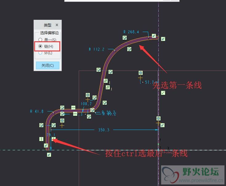

发表于 2018-9-13 20:15 | 显示全部楼层
二种方法:
1. 草绘偏移时不要单选线段,要选线链,一次偏移出整条线链
2. 草绘时不要偏移,先旋转成曲面,然后再加厚

 楼主| 发表于 2018-9-13 20:27 | 显示全部楼层
yuanbin20 谢谢您的解答!
我这个图是用您第一种方法画出来的,在3D图转CAD图里面:卡数:发现不等片厚,然后在PROE的草会图里面试了大半个小时,还是没有弄好
关于您说第二种方法,我也试过了,答案是能画出来的,但是可能"我是新人的原因,用片体再加厚"会出现有一些尺寸会超出"原图尺寸",转出CAD图后,再把CAD尺寸减去PROE尺寸的差,又回到3D图里面改,我这想的思路正不正确呢?还是说,有更方便的方法呢!因为我是自己,自学的.....

发表于 2018-9-13 21:07 | 显示全部楼层
如图所示,选取完整链偏移,相邻线的相切关系在偏移后会自动拟合,维持相切
