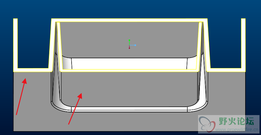

现在有个产品,两个零件配合的时候因为圆角的问题拔模方向刚好是相反的 导致缝隙很大,底部间隙配合是0.1,到了上部缝隙都快1mm了,如果减小拔模斜度加上又是PC料又怕出模不顺 会有侧面拉伤等隐患。各位大大有好的解决办法吗?
两件配合图
两件配合图

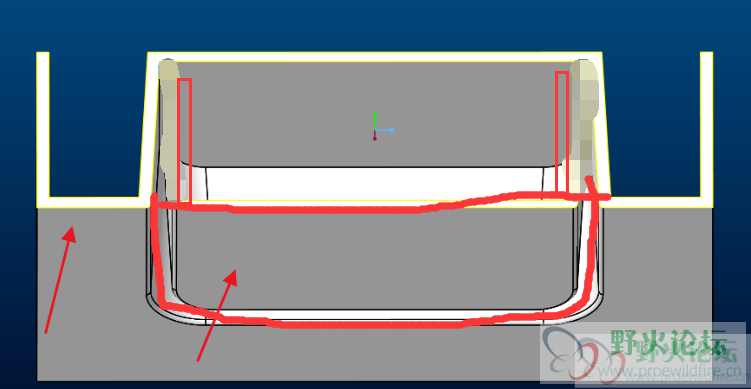

就2楼示,切断,内部长筋或柱了贴底定位

修改小件的拔模方向最好,小件全部出后模有可能占模,但是加柱子顶出就好了。
