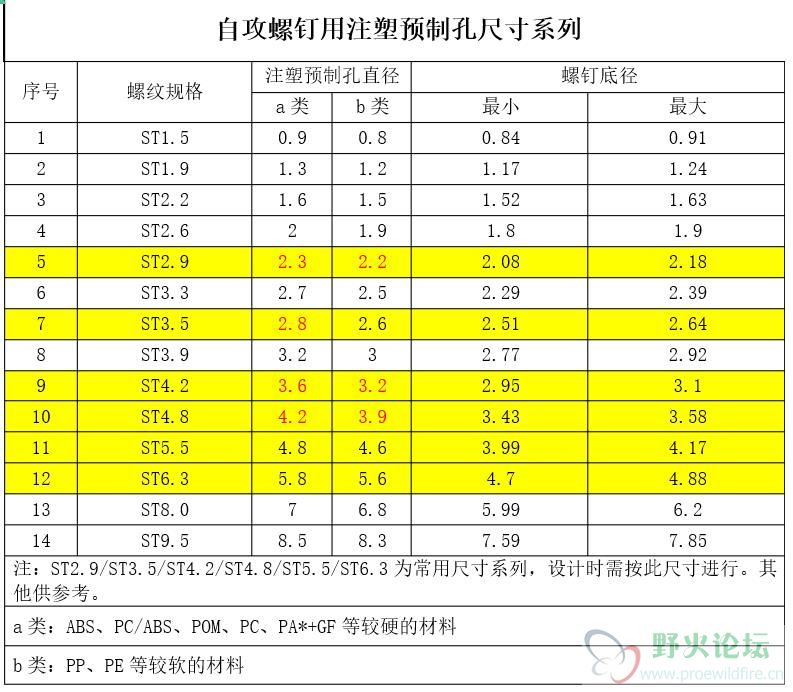

结构、工程、模设工程师用的上的纹路编号,请参考
