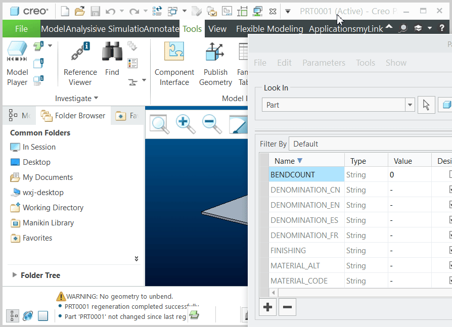

发表于 2024-3-27 21:58 | 显示全部楼层
半自动,要手动点一下按钮,会生成参数bendcound 折弯数量会填在这个参数值里

发表于 2024-7-1 14:12 | 显示全部楼层
根据你所描述的方法进行操作后,没有复现结果,请问可以发一下你的操作文件,学习下吗?
