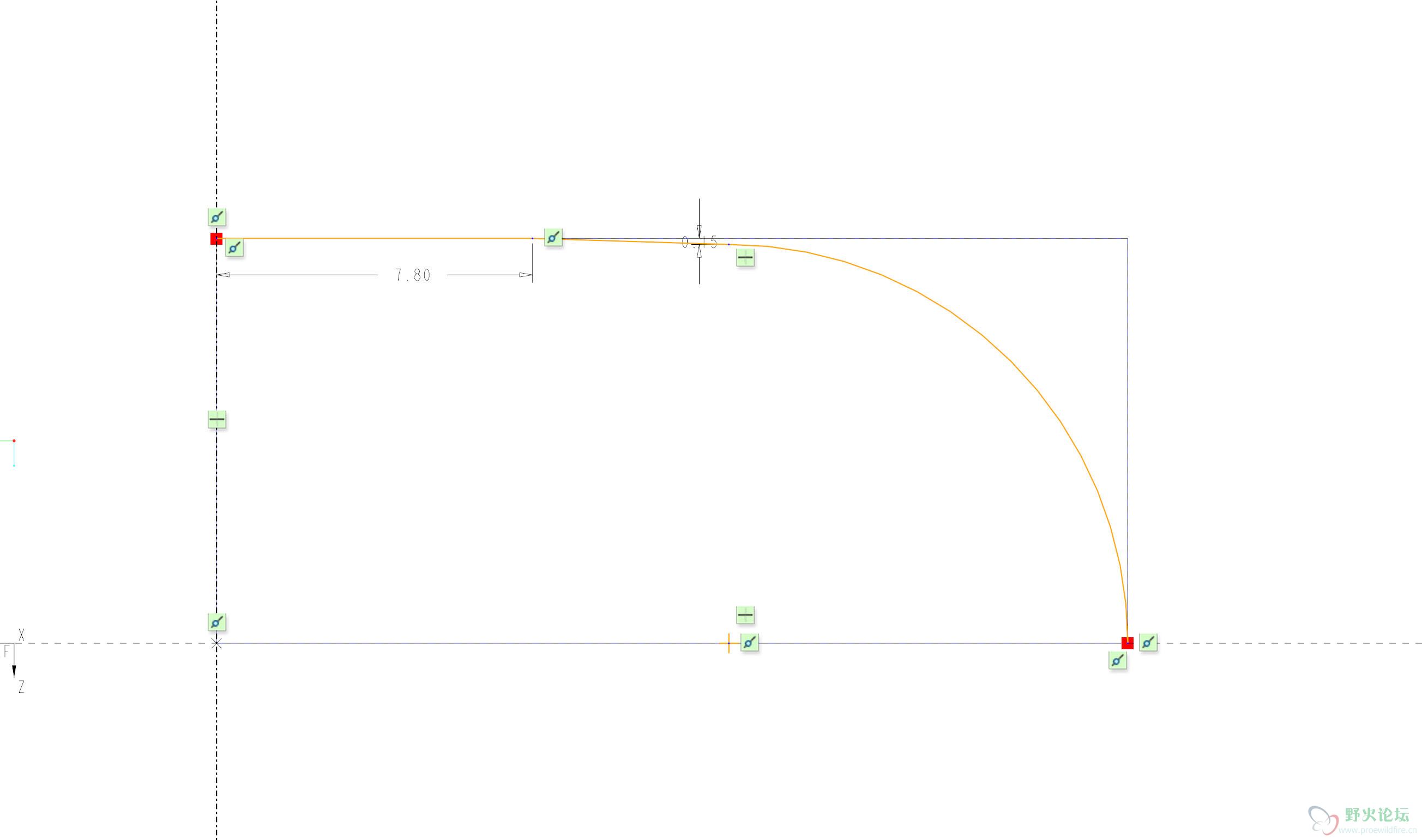

关注了一个公众号,上面发了一个 AirPods 盒子的建模教程。教程里大圆角面是用造型工具(样式工具)先画的线,圆角曲率如图。原作者称圆角画法是收费项目,想请教一下各位,这种高质量的曲线如何在造型里面画(草绘能画出来也行)。

自己顶一下,求高手解答。只是问这种曲线怎么画,而不是问曲面怎么做,希望各位看仔细一下。

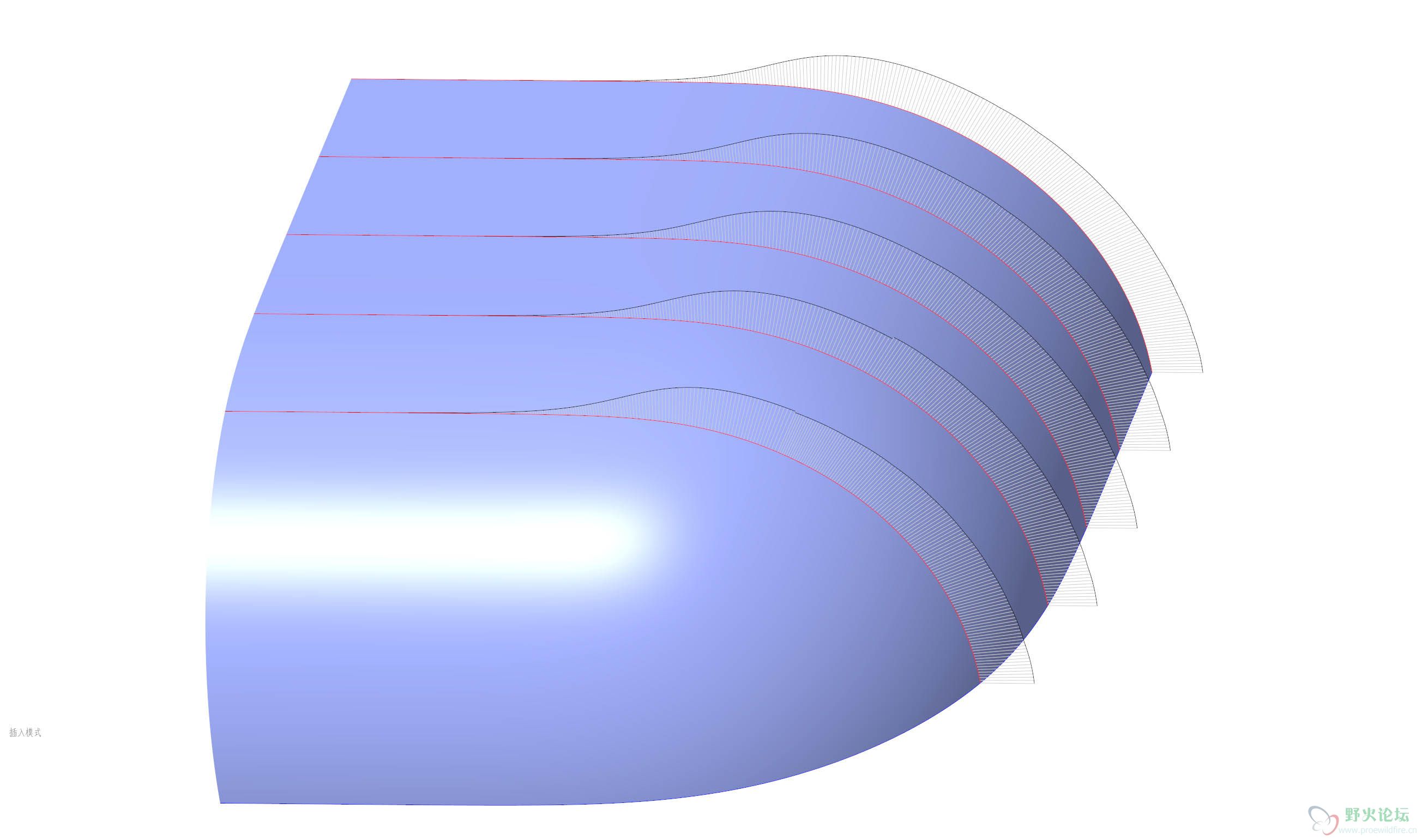

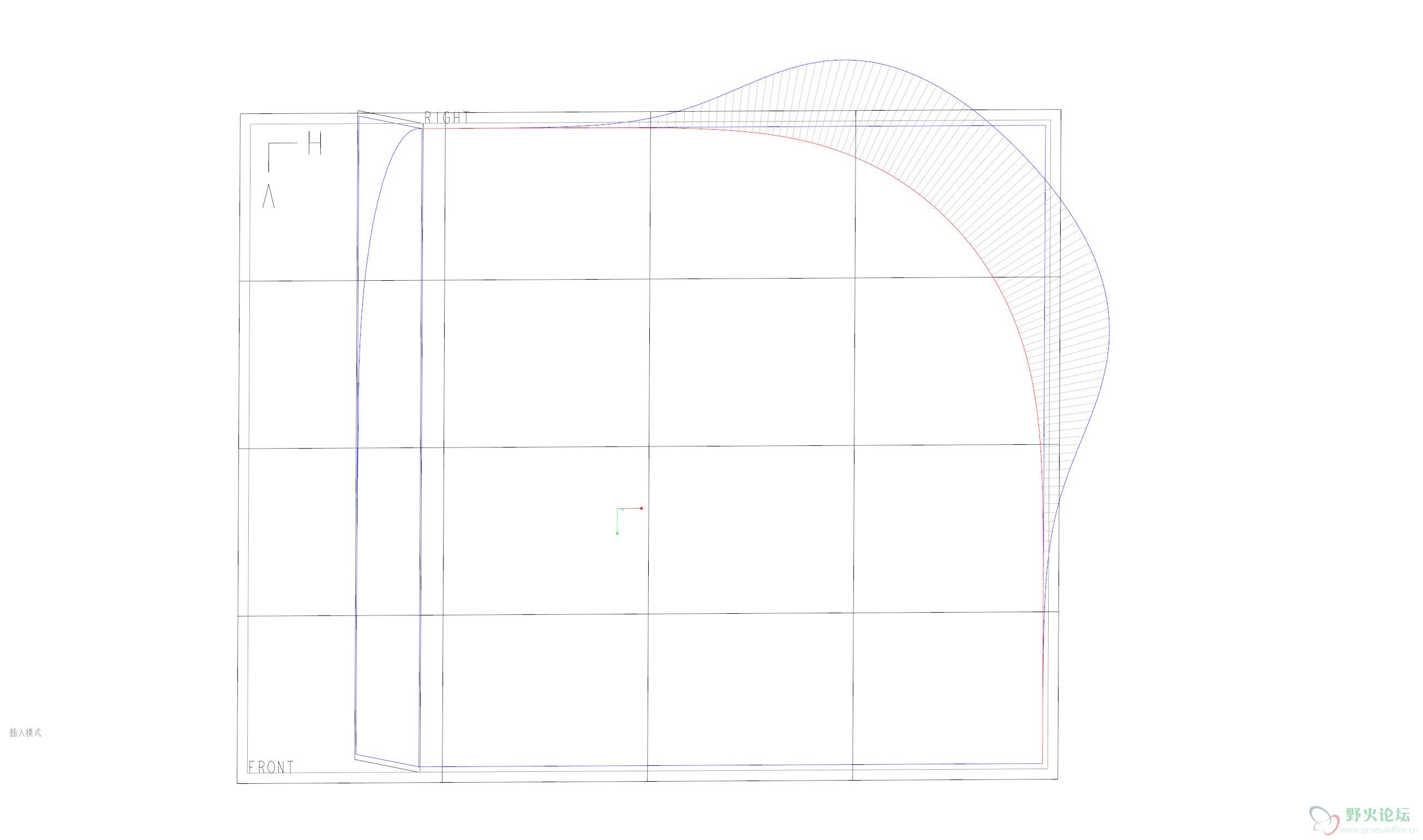

这种直接倒圆角的差的有点远吧,我想要的是这种比g2连接还光顺的曲线,请看看曲线的曲率梳,我只是问这种曲线怎么画。我在论坛搜过的真没有类似的。
88
 楼主| 发表于 2018-9-13 14:03 | 显示全部楼层
个人觉得直接在草绘中用样条线调点或是画圆锥线与其他线等曲率连接应该都不太容易能画出这种曲线。

Creo所谓的美学圆角是一个什么样的概念?他是怎么创建的?
http://www.proewildfire.cn/thread-144614-1-1.html
(出处: 野火论坛)
261
380
发表于 2018-9-13 16:00 | 显示全部楼层
http://www.proewildfire.cn/thread-144614-1 ...
看17樓
88
 楼主| 发表于 2018-9-13 17:23 | 显示全部楼层
这个非常接近了,真的很感谢!
