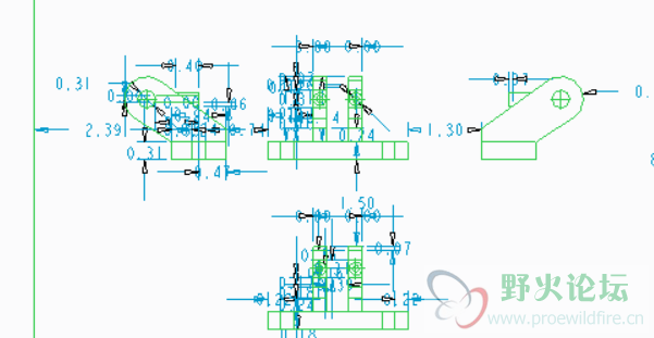

各位好:请问下为什么用Croe3.0导入.dwg文件,出现很多尺寸问题啊?先谢谢各位了

发表于 2018-9-13 11:03 | 显示全部楼层
你试一下,作为独立图源导入,及选中独立图源选项

发表于 2018-9-13 15:06 | 显示全部楼层
为什么要dwg档案导入creo?如果有特别需求,这么简单的三视图,你还不如画个3D重新做。

公司不给用CAD了,要用Croe出图,也感觉很奇怪
谢谢您,该怎么操作啊?
47495
发表于 2018-9-13 20:32 | 显示全部楼层
那你把 DWG 转 PDF 出图好了
发表于 2018-9-20 18:40 | 显示全部楼层
第一,你的CAD图是不是1:1的,第二,你导入CREO时是不是选的1:1!
