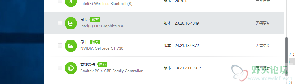

在出工程图的时候,移动某个尺寸,鼠标点一下,就会转圈圈(大概不到1秒),总感觉计算机在计算很吃力一样;
CREO3.0 M160,系统新装的WIN10专业版;
以前没装系统前没这个问题,现在虽然转圈圈时间很短,但总感觉有点点慢,心理不舒服,大神有没有办法设置???或者CReo哪里有问题???

可能是由于win10自带的显卡驱动版本太高了,自己找一个更适合的版本重装一下试试

 楼主| 发表于 2018-9-12 19:49 | 显示全部楼层
刚上了图片,帮忙看下是否太高了?谢谢
发表于 2018-9-12 20:22 | 显示全部楼层
自己下载独立的显卡驱动程序安装下试试

 楼主| 发表于 2018-9-12 21:20 | 显示全部楼层
野火 发表于 2018-9-12 20:22
自己下载独立的显卡驱动程序安装下试试
感谢,跑去联想官网下了驱动回来,再次测试绘图不在卡了,谢谢

 楼主| 发表于 2018-9-12 21:21 | 显示全部楼层
去下载了专用驱动,真的改善了,感谢
