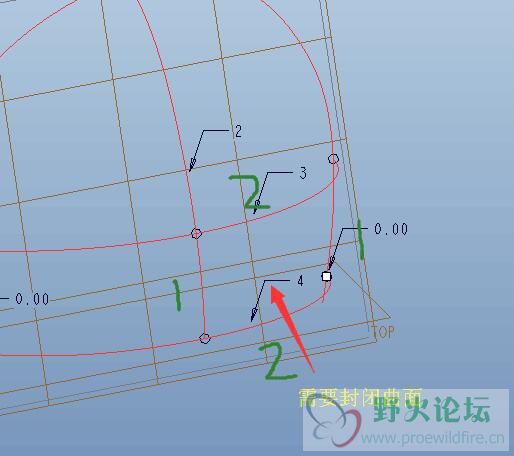

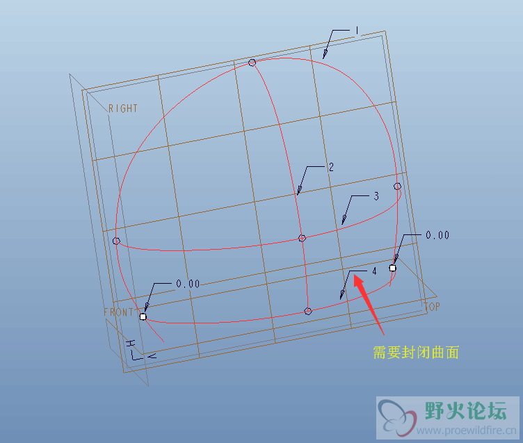

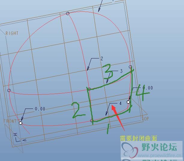

proe5.0造型曲面里,四条曲线构成多个封闭曲面,怎么才能获得自己想要的那个曲面呀?
求大神赐教:

发表于 2018-9-12 18:53 | 显示全部楼层
方法一,选择并修剪一组曲线
方法二,选择一组曲线做大面,然后用曲线将大面裁剪
方法三,用边界曲面

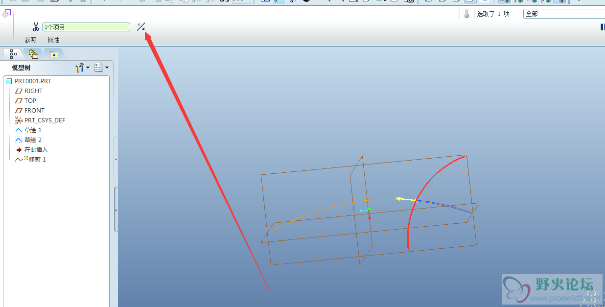

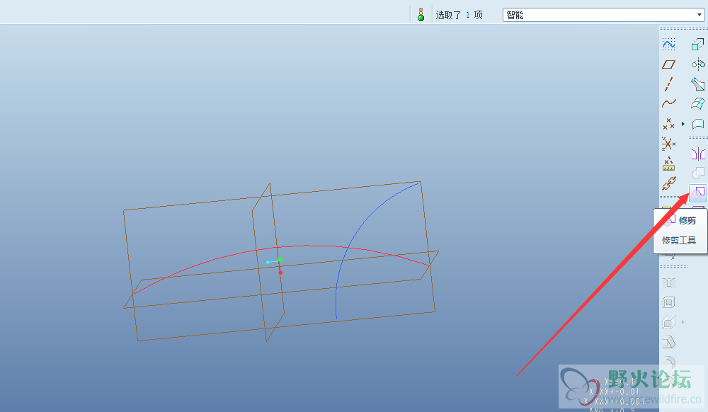

发表于 2018-9-13 10:20 | 显示全部楼层
修剪图标
修剪图标
修剪方向
修剪方向

发表于 2018-9-13 10:23 | 显示全部楼层
点快了,这里添加文字说明:图一    选中要修剪的曲线,修剪命令就亮了;单击修剪命令,选择参照物(可以是点、线、基准面等)    图二   箭头所指的就是修剪后需要保留的曲线(分为三种,前半部分,后半部分,和两者)
