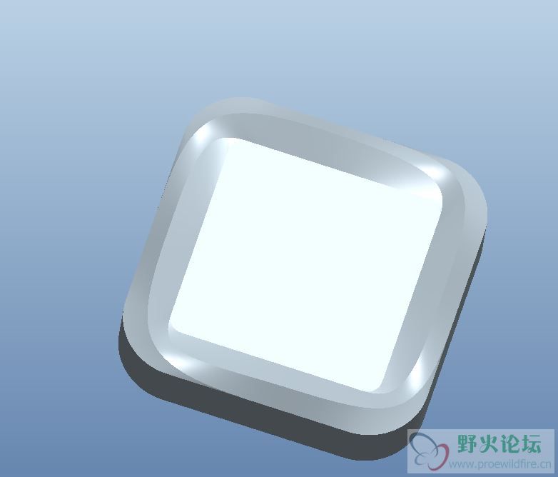

[分享] 最近练习的一个小实例。

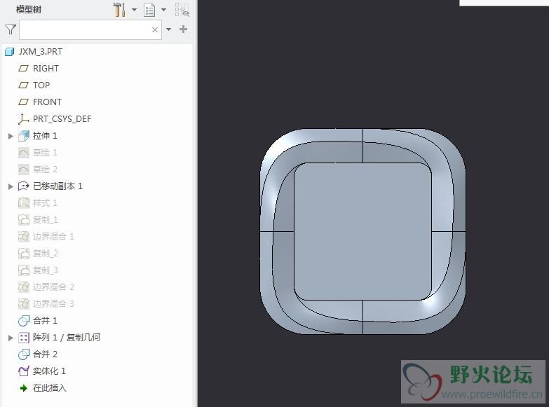

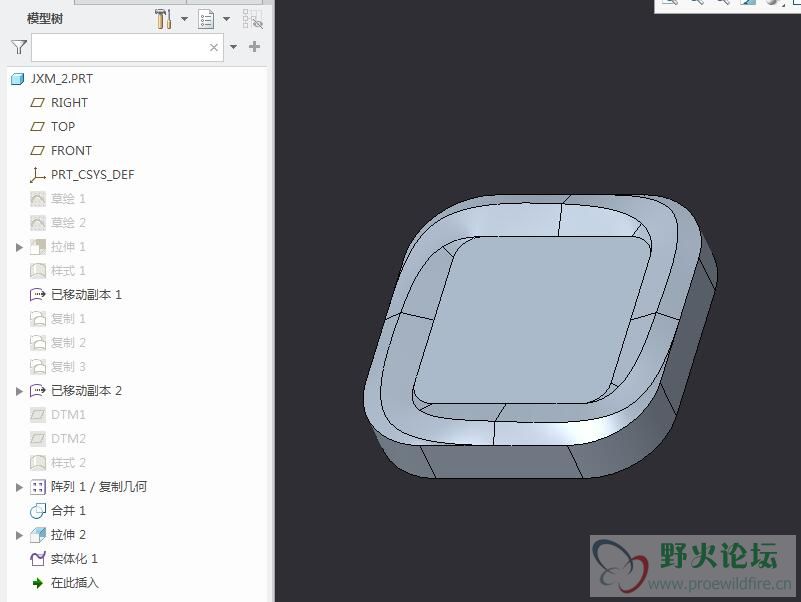

我模型树都截出来了,理清楚思路 就简单了。

发表于 2018-9-12 22:01 | 显示全部楼层
对嘛,看到照片第一眼就知道先画一小部分,然后阵列就能搞定

发表于 2018-9-13 11:17 | 显示全部楼层
方法多样,也没太多技巧,都是基础操作,边界曲面,样式,扫描等均可,依各人喜好就好
