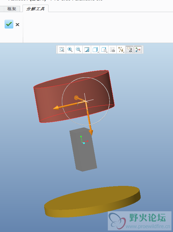

问一下在Creo绘图里面可不可以对零件进行拖动啊
发表于 2018-9-12 11:48 | 显示全部楼层
一般都是在装配环境中使用分解命令来创建爆炸图,然后在绘图环境放置
发表于 2018-9-12 11:49 | 显示全部楼层
拖动元件是在装配环境中的

发表于 2018-9-12 12:34 | 显示全部楼层
绘图里不行,要装配里搞,绘图里切换分解图

楼主这个问题我的意见是:
1.装配里面不能随意拖动零件,因为放置条件会锁定零件的位置,而且参考了其他零件的特征会失败,然后无法复原。
2.楼主的意思是要在爆炸图里面拖动零件,需要先激活分解视图,然后对零件的位置进行拖动编辑,保存之后出2D图。

发表于 2018-9-13 19:33 | 显示全部楼层
3个零件组成1个装配体,先创建分解视图,编辑零件位置,拖动到合适位置后保存分解状态;然后在2D图中编辑视图属性里的状态,选择分解状态即可。
简单装配体
简单装配体
创建分解状态
创建分解状态
修改视图属性
修改视图属性
完成爆炸图
完成爆炸图
