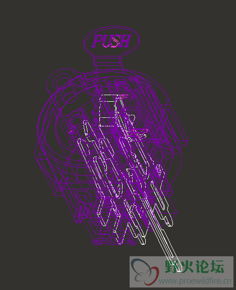

以前经常有碰到过类似问题,今天突然想寻找原因解决它。
就是不知道各位大神有没碰到过别人给你的IGS或者自己电脑上的IGS三维打开转工程图碰到如下情况:
有个别零件线条变成了红色 而且不是实线。正常情况应该是白色无隐藏线的。
有什么好的解决方法

 楼主| 发表于 2018-9-12 10:53 | 显示全部楼层
正常情况应该都是白线的 然后看不到里面遮挡部分

发表于 2018-9-12 10:59 | 显示全部楼层
紫色是曲面,红色是曲面中的破面,需要进入IDD修补一下

发表于 2018-9-12 11:00 | 显示全部楼层
這是有破面呀,並非完全實體

 楼主| 发表于 2018-9-12 11:01 | 显示全部楼层
怎么进入IDD? 大神
IDD是什么都不知道

 楼主| 发表于 2018-9-12 11:10 | 显示全部楼层
大神,怎么修复啊 完全懵逼 要不我发给你帮我修复下

发表于 2018-9-12 11:24 | 显示全部楼层
楼主上附件啊,大神们会帮你搞定的,顺便说说你这也不是工程图,赶紧的上传附件吧。
