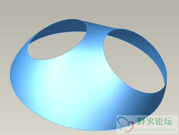

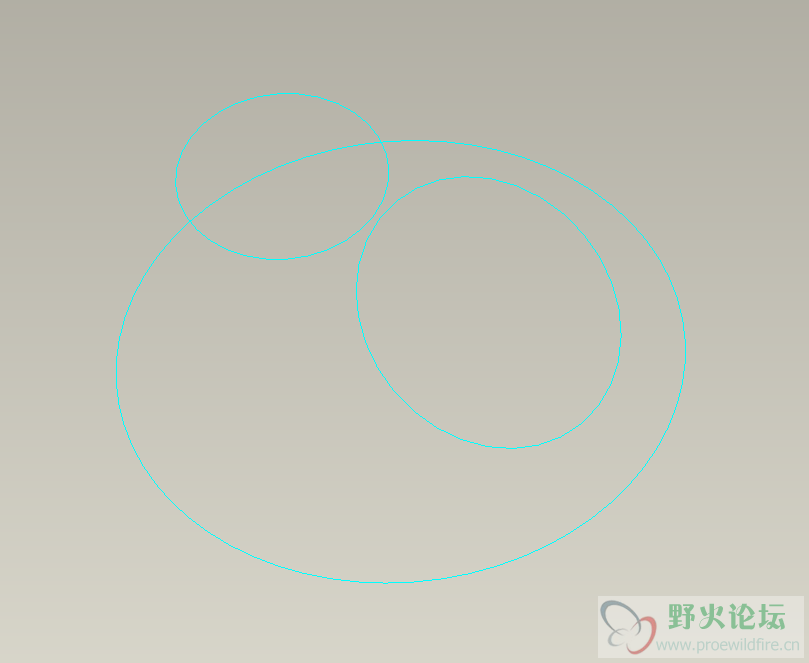

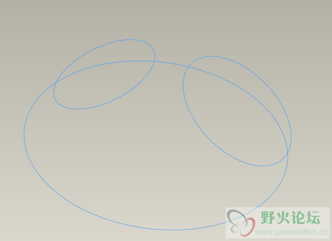

3个不在同一平面的闭合曲线,怎么做出来他们的曲面造型

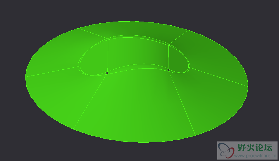

发表于 2018-9-12 08:02 | 显示全部楼层
图片看不清楚,直接上图

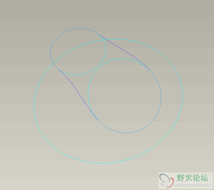

发表于 2018-9-12 10:34 | 显示全部楼层
这样?还是再加个半圆?

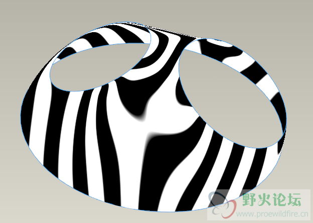

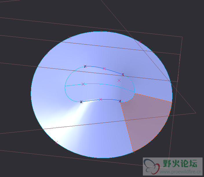

发表于 2018-9-12 11:00 | 显示全部楼层
不是很明白你的意思,是这样把混接起来吗~~
斑马纹
斑马纹
线框
线框

发表于 2018-9-13 09:27 | 显示全部楼层
149764943 发表于 2018-9-12 17:20
有步骤吗?分享一下。谢谢!
你上面的两张图片不是已经给你方法了?
先把上面的两个小圆接起来,边界混合,
