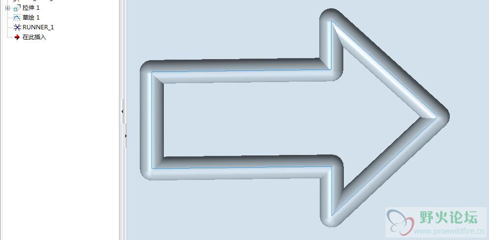

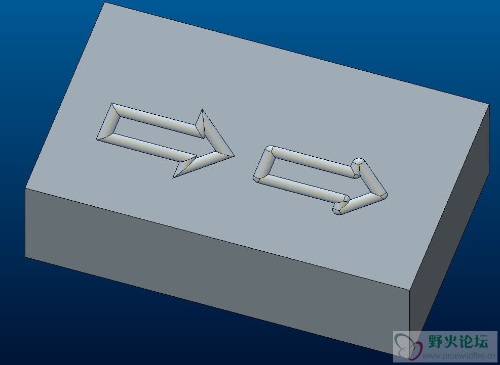

模仿球头刀在零件上加工出一个箭头,
左边是选全部轨迹线画出来的,
而加工的实际效果应在右边的样子。
图右是分七段画出来的,
有没有办法快速画出右边的样子?

直接扫描一个竖着的球刀不就得了?

 楼主| 发表于 2018-9-11 14:09 | 显示全部楼层
lonelies 发表于 2018-9-11 13:50
直接扫描一个竖着的球刀不就得了?
扫描截面只能是平面吧?能扫描球吗?

发表于 2018-9-12 08:17 | 显示全部楼层
两步我倒会,用模具里的流道功能,可以直接做出来,比如你要6mm球刀做0.5深,就需要把原来的面偏移2.5,再用流道功能,输入半径3mm;另外普通的可变扫描什么的,是不支持清角的,轨迹必须是一整条相切连续的线才能一步做出来

 楼主| 发表于 2018-9-12 10:25 | 显示全部楼层
楼上正解,解决我长时间的困惑,谢谢!

发表于 2018-9-12 10:56 | 显示全部楼层
刚试了一下 扫描也可以,轨迹线倒角 多大的刀搞多大的倒角 扫出来也是一样的

 楼主| 发表于 2018-9-16 06:39 | 显示全部楼层
小段折弯就不行了
