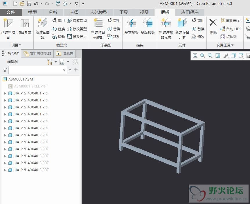

方通框架,它不是装配体,而是个零件,好像是先画框架的线条之类的,具体的我也不知道,请问大家,那个是怎么画出来的?谢谢!

首先CREO表示框架是在框架模块里构建的,如图
然后如果一定要在零件里做creo表示不反对,只要有雅兴,完全可以在零件中用拉伸一条一条的拉出来
