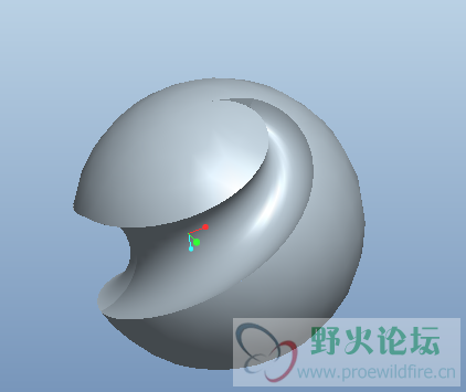

发表于 2018-9-10 22:46 | 显示全部楼层 |阅读模式
大神给个思路
189
288
发表于 2018-9-11 08:07 | 显示全部楼层
在球表面做球面螺旋线然后扫描切除就行了

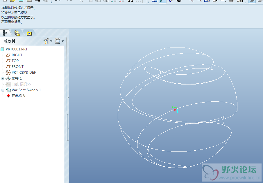

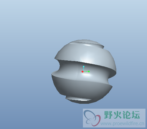

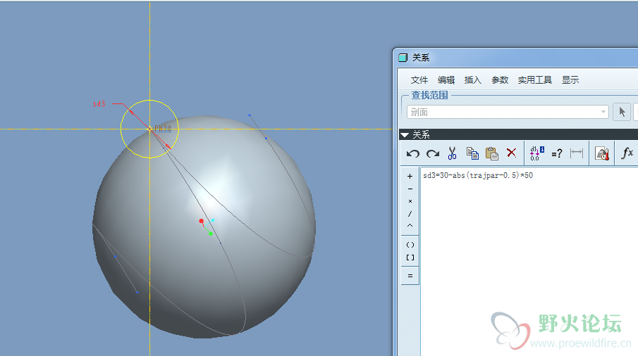

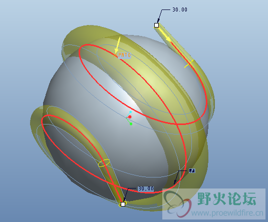

发表于 2018-10-11 20:41 | 显示全部楼层
QQ图片20181011203505.png 1.做个球体半径50(不做步骤)
2.创建球面坐标曲线,方程为:
rho = 50
theta = 30+120*t
phi = t * 360*2
3.创建可变截面扫描
注意延伸扫描轨迹,确保切出去
结果
10-11.prt.rar (44.39 KB, 下载次数: 5)
方法二:

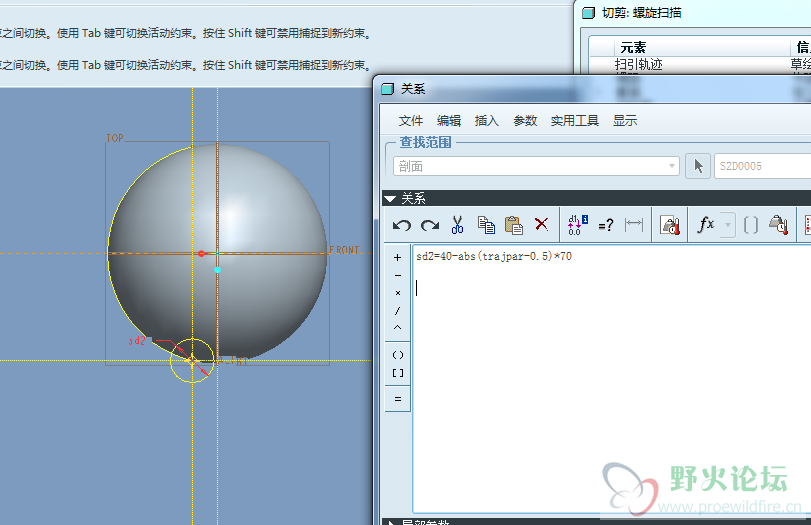

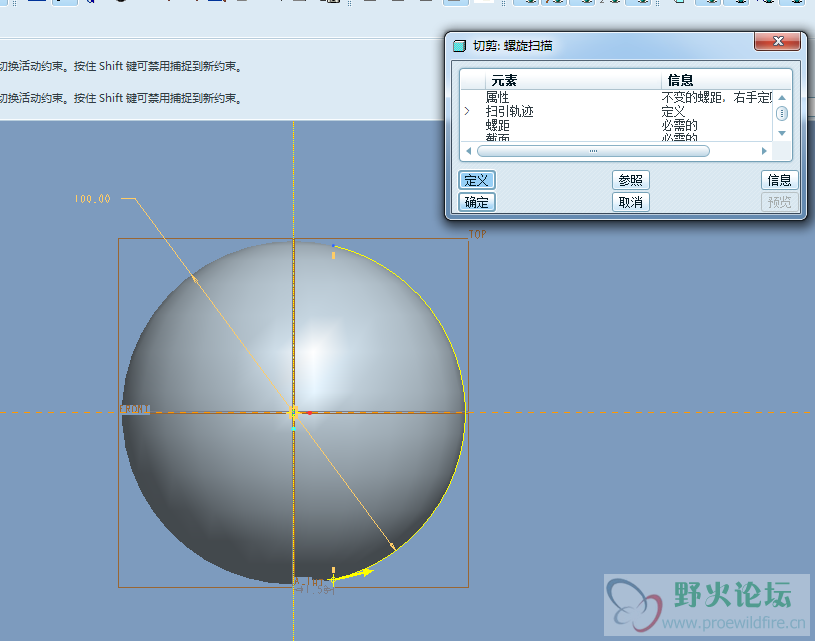

1.做个球体半径50(不做步骤)
2.创建螺旋扫面切口
扫引轨迹
截距为100
曲线变化方程
结果
10-11-1.prt.rar (38.96 KB, 下载次数: 2)
感觉没有方法一效果好,但是也是一种新思路,希望能抛砖引玉!

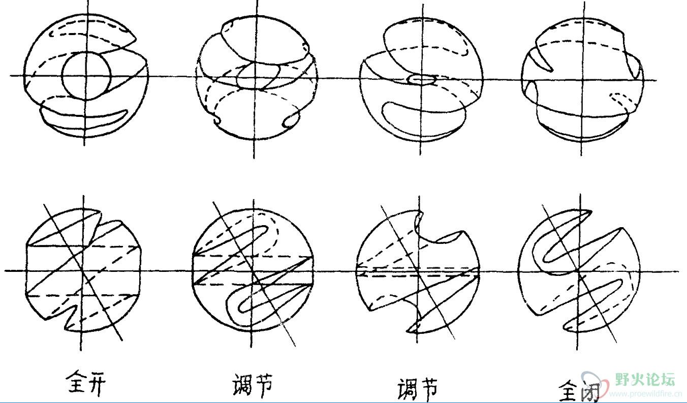

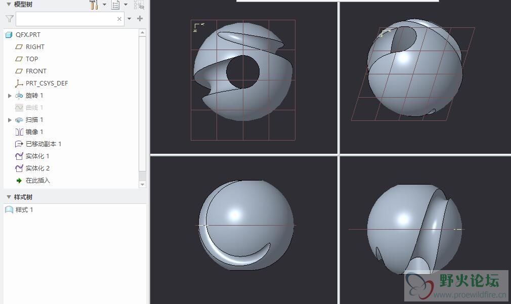

发表于 2018-10-12 19:58 | 显示全部楼层
这是一个变量调节阀芯,二段渐变调节通道需分开做,个人理解与思路仅供参考

 楼主| 发表于 2018-10-14 16:24 | 显示全部楼层
yuanbin20 发表于 2018-10-12 19:58
这是一个变量调节阀芯,二段渐变调节通道需分开做,附件尺寸可能与实际规格不合,楼主可参照修改一下
厉害,厉害,谢谢
