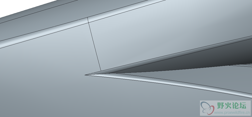

圆角倒了4,为啥会分叉
先给中间倒1,在给两侧倒4
两侧倒3
因为这个圆角影响抽壳厚度,怎么调节能让这里圆角变大变美观

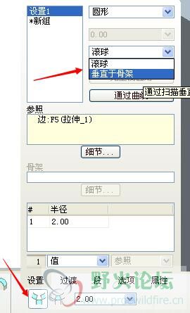

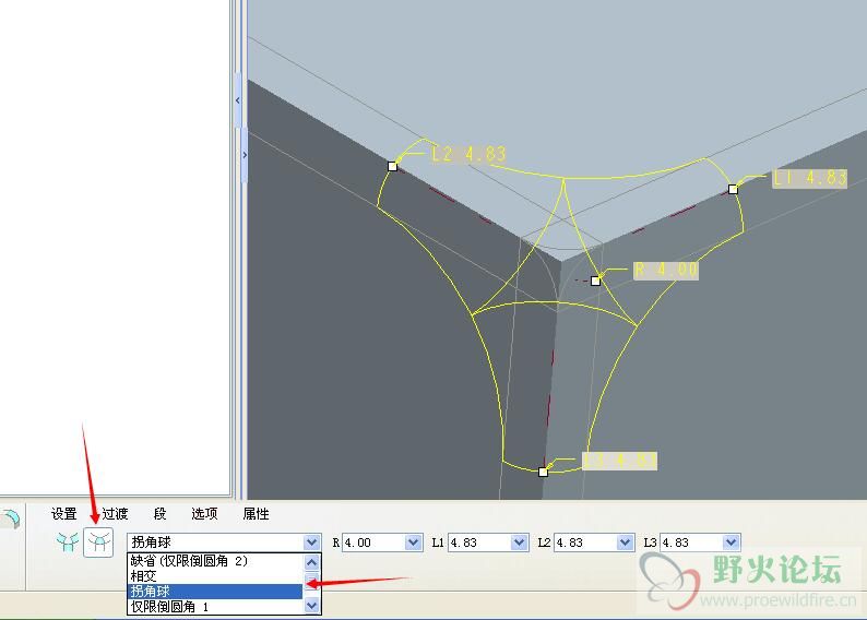

发表于 2018-9-11 05:53 | 显示全部楼层
圆角要抽好壳再导,倒圆角可以选择垂直于骨架,另外切换到过渡模式还可以设置一些内容

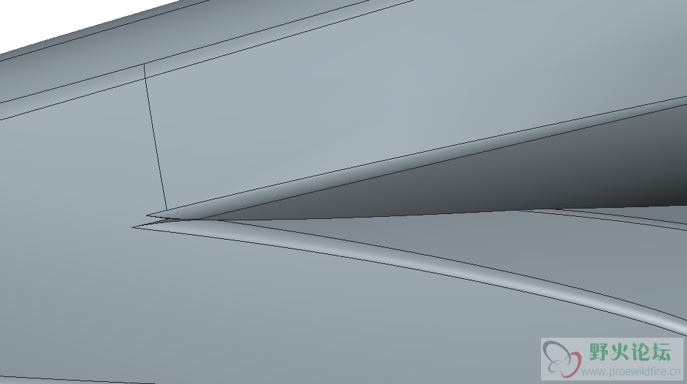

发表于 2018-9-11 08:08 | 显示全部楼层
因为相交线不是圆角

发表于 2018-9-11 08:35 | 显示全部楼层
有时候倒角会出现小问题或者不那么尽人意,可以点下“弦”倒角或许会有意想不到的结果
