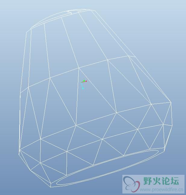

发表于 2018-9-10 08:33 | 显示全部楼层 |阅读模式
请问各位,画这个东西用什么方法好
没画出来。
fj17-064-01b.rar
24.03 KB, 下载次数: 33
模形STP图

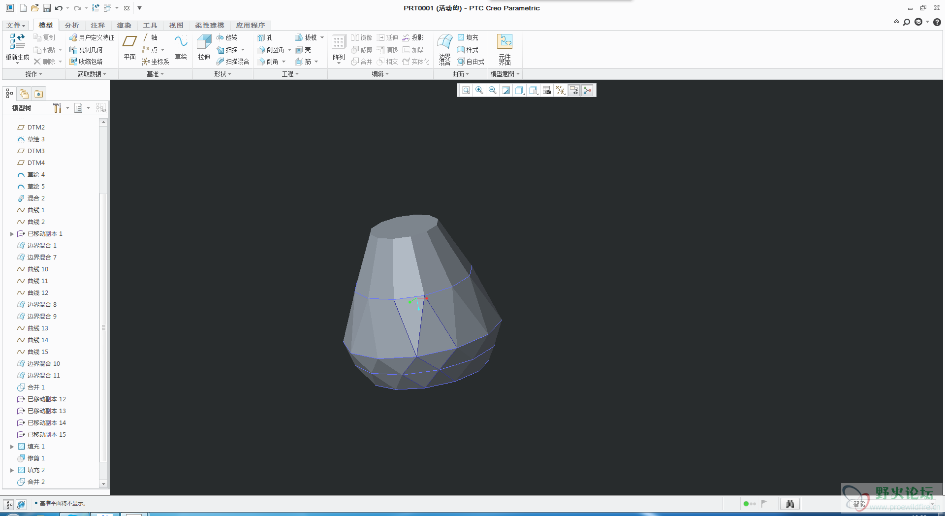

发表于 2018-9-10 10:27 | 显示全部楼层
我是这样画,感觉比较麻烦,但是至少画出来了,楼主你看下吧。
111.prt.rar
127.35 KB, 下载次数: 26

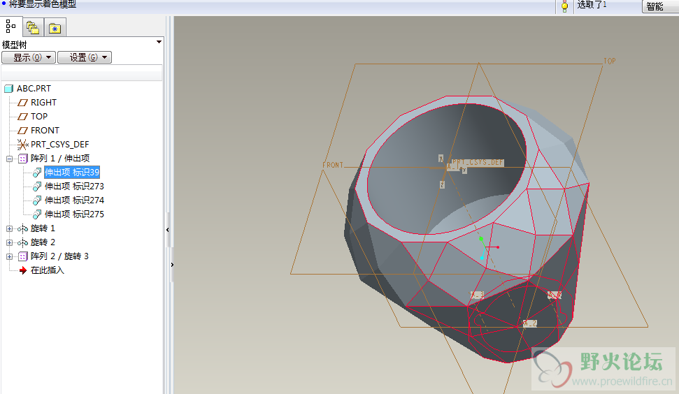

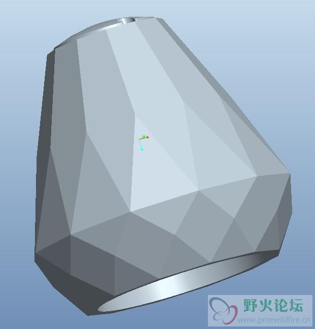

发表于 2018-9-10 12:20 | 显示全部楼层
你可以参考钻石的画法,用的混合
abc.prt.zip
317.69 KB, 下载次数: 39
旋转剪切.zip
309.12 KB, 下载次数: 35
混合剪切.zip
174.96 KB, 下载次数: 28
