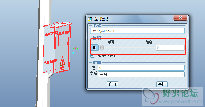

如上图,不知道为什么,定时透明那里不能调,点应用后时间线上也没有反应。有谁知道原因吗,谢谢大家。

发表于 2018-9-8 22:03 | 显示全部楼层
时间没有给出
 楼主| 发表于 2018-9-10 08:29 | 显示全部楼层
时间那值我改成1也是没反应

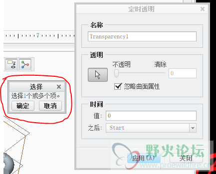

发表于 2018-9-10 11:10 | 显示全部楼层
可能是这个选择对话框你没有注意,选中对象后点中键或者点确定就能调了。

发表于 2018-9-10 11:25 | 显示全部楼层
得选择上才能调
还真是没注意到个对话框,一直以为只是提示而已的,非常感谢。
