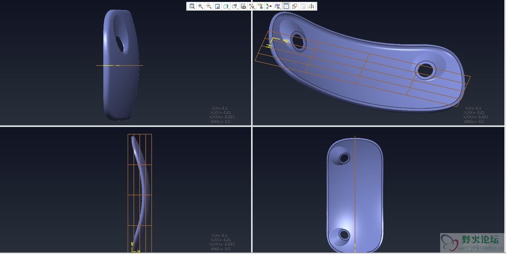

首先我有个曲面(如下图),我想展平有什么方法可以展平,我的制成是需要用激光机切出此产品(带背胶的膜),然后在包在另一个产品上;所以对尺寸要求很高,
2.零件模式下---曲面---曲面展平中的曲面展平是不是只能展平很简单的波浪状的曲面?
请哪位大神帮忙指导下,谢谢。

发表于 2018-9-8 17:07 | 显示全部楼层
曲面做的非常差劲,最开始我使用外挂都展开不了。后面自己按你的尺寸画啦下涨开啦,附件3.2M上传不来

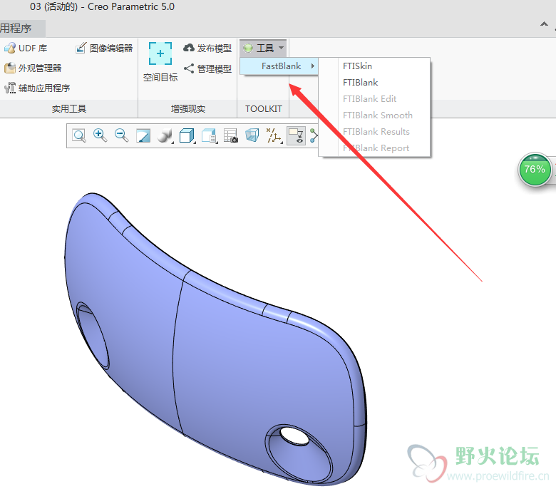

请问使用什么外挂?CREO2.0支持吗

发表于 2018-9-9 08:49 | 显示全部楼层
四图同框是如何做到的?谢谢
535
864
发表于 2018-9-9 09:08 | 显示全部楼层
xiaobao 发表于 2018-9-9 08:49
四图同框是如何做到的?谢谢
造型工具

发表于 2018-9-9 11:45 | 显示全部楼层
方法1:将在此插入拖到最上面,然后保存,会减少容易
方法2:压缩软件可以拆分卷,分多卷上传

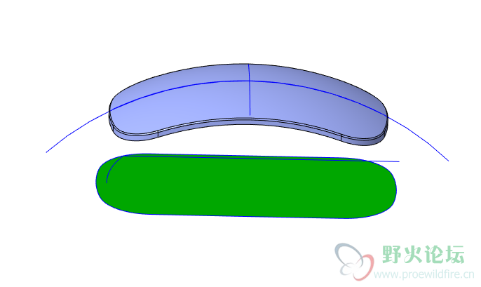

发表于 2018-9-9 16:02 | 显示全部楼层
楼主,从你的描述来看,你是想做一个有背胶的保护膜,然后贴在这样一个外型的零件上对吧?以对零件起到保护做用。
如果上述正确,那你的这样操作是无法做到你要的尺寸精度非常高。
可行的方式是,
1,先将保护膜成型到你要的曲面。(可以参考吸塑的成型方式)
2,再用激光按曲面边界切割成型好的保护膜。
1142
1615
发表于 2018-9-10 08:08 | 显示全部楼层
这个外形本身展开是有变形的部分,参考板料成型,展开也是有差异的.
