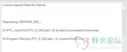

creo5.0 之前装好都能用了,今天用手机热点连接电脑后,就再也不能用了 一直出现下图所示错误,希望论坛大神帮忙

发表于 2018-9-8 15:40 | 显示全部楼层
手机连接热点,电脑连接你手机?电脑网卡IP地址变动啦,所以不能使用。

发表于 2018-9-8 17:09 | 显示全部楼层
红花混绿叶 发表于 2018-9-8 16:56
该如何解决,如何操作.
电脑要么还是用以前的网络,要么查下现在的网卡的IP地址,更动下许可证

发表于 2018-9-8 18:22 | 显示全部楼层
proe安装版置顶帖里常见问题里说的很清楚,对照检查

发表于 2018-9-8 21:07 | 显示全部楼层
许可证要填本地物理地址,看下网卡有没有存在禁用的情况,如果有的话,取消禁用就好了、

发表于 2018-9-9 16:13 | 显示全部楼层
你这种情况,坛友已经分析了原因,即双网卡引起的问题。
解决办法如下:
1,打到CREO的许可证文件夹,将许可证文件复制增加一个,命名为PTC_D_SSQ1.dat。
2,用记事本打开PTC_D_SSQ1.dat,将与手机连接的无线网卡MAC地址替换原文件中的MAC地址。
3,重新安装一下CREO,选择设置许可证,将PTC_D_SSQ1.dat加入到许可证中。具体方法详见:http://www.proewildfire.cn/thread-144307-1-1.html
