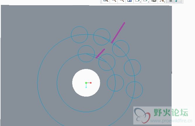

请问哪位朋友知晓怎么阵列的吗  往外扩展  但红色线条间距不变

发表于 2018-9-8 14:43 | 显示全部楼层
好像是填充……
发表于 2018-9-8 19:41 | 显示全部楼层
这个可以试试填充阵列里面的同心圆方式,设定好半径,红色线条就不会变了吧。。。

发表于 2018-9-8 22:29 | 显示全部楼层
你说的是两个圆心的整列距离保持不变还是什么?抱歉你这个示意图还真的没有理解

 楼主| 发表于 2018-9-9 16:19 | 显示全部楼层
就是往外扩展  圆的数量增多  但2圆心的距离不变

 楼主| 发表于 2018-9-9 16:20 | 显示全部楼层
就是一层一层的叠加 圆数量增多 但是间距不变
发表于 2018-9-20 18:09 | 显示全部楼层
你要阵列很多吗?直接用点阵列快一点!

发表于 2018-9-20 18:35 | 显示全部楼层
网上搜下冰
大的高尔夫球的阵列,关系式加表阵列的运用。
呵呵,仔细看,不然有可能晕
