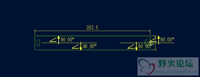

发表于 2018-9-7 17:07 | 显示全部楼层 |阅读模式
   每次黄色的这些标注都要手动删除,比较麻烦,请问怎么设置才不自动显示这些折弯注释?

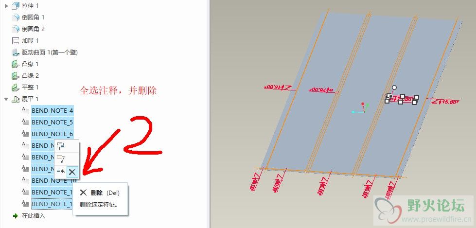

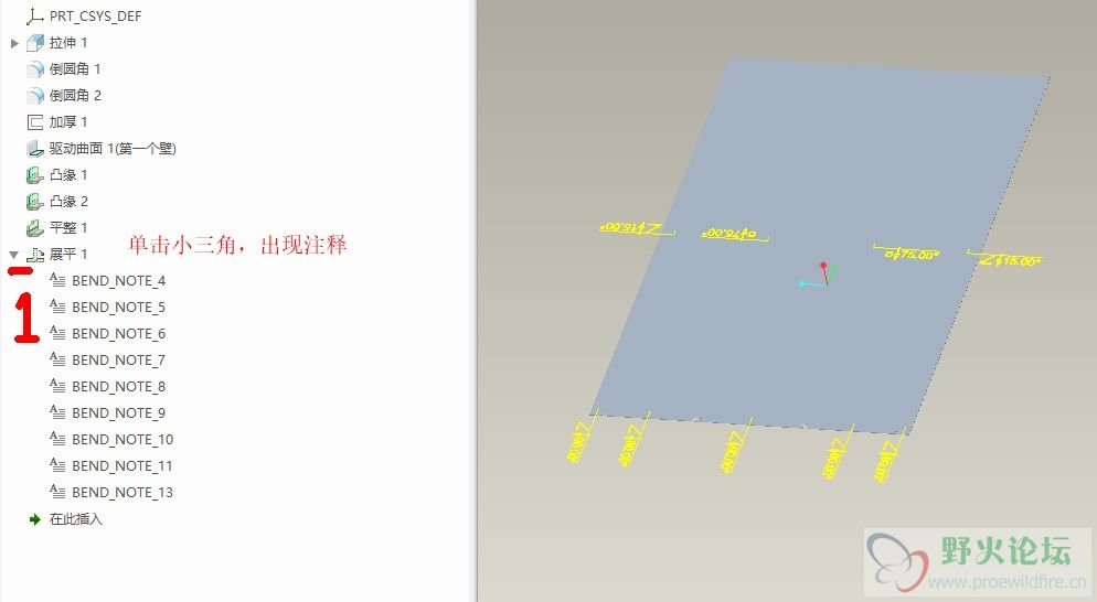

发表于 2018-9-7 19:07 | 显示全部楼层
在零件图下面删除注释即可。
如下图
2272

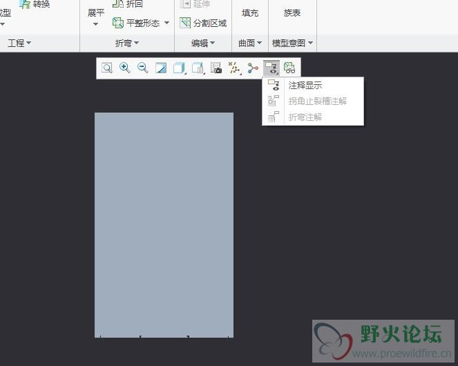

发表于 2018-9-7 19:37 | 显示全部楼层
将注释显示关掉
