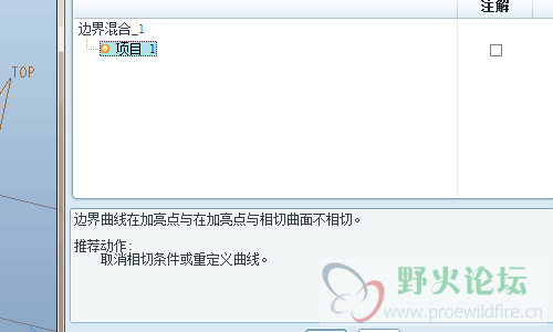

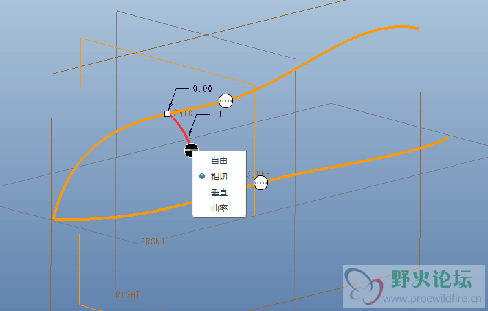

我知道两曲面之间想要相交必须垂直,但具体怎么个垂直哦
 楼主| 发表于 2018-9-7 14:59 | 显示全部楼层
两条线就可以相交,但3条线就不能相交了,求助各位大神帮帮忙
 楼主| 发表于 2018-9-7 15:05 | 显示全部楼层
两条线就可以相切,但3条线就不能相切了,求助各位大神帮帮忙(刚刚发错了)

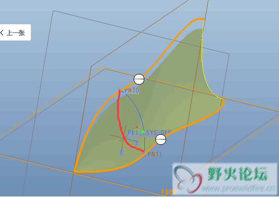

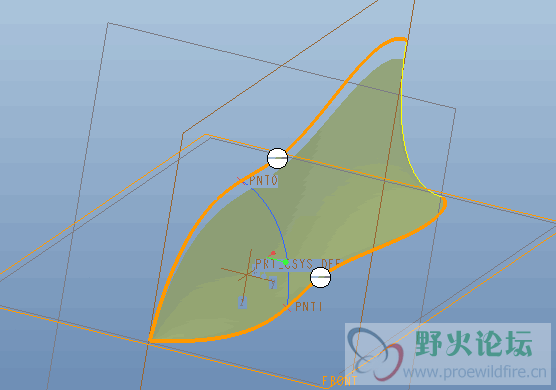

建议你找本书,看看边界混合,了解其中的原理,不用什么简单的都问。
你这第一、第二条线是处于边界混合中的“第一方向”,比如是左右方向的线。
第三条线是处于边界混合中的“第二方向”,比如是上下方向的线
控制的方向都不同,肯定不一样。
你第一个图里面的报错就说的很清楚。
你想说的是相切吧,相交和相切的意思是不一样的。
你硬是要添加这第三条线的话,也不是应该是你这样的,你这样的线一看就不相切,应该如图。

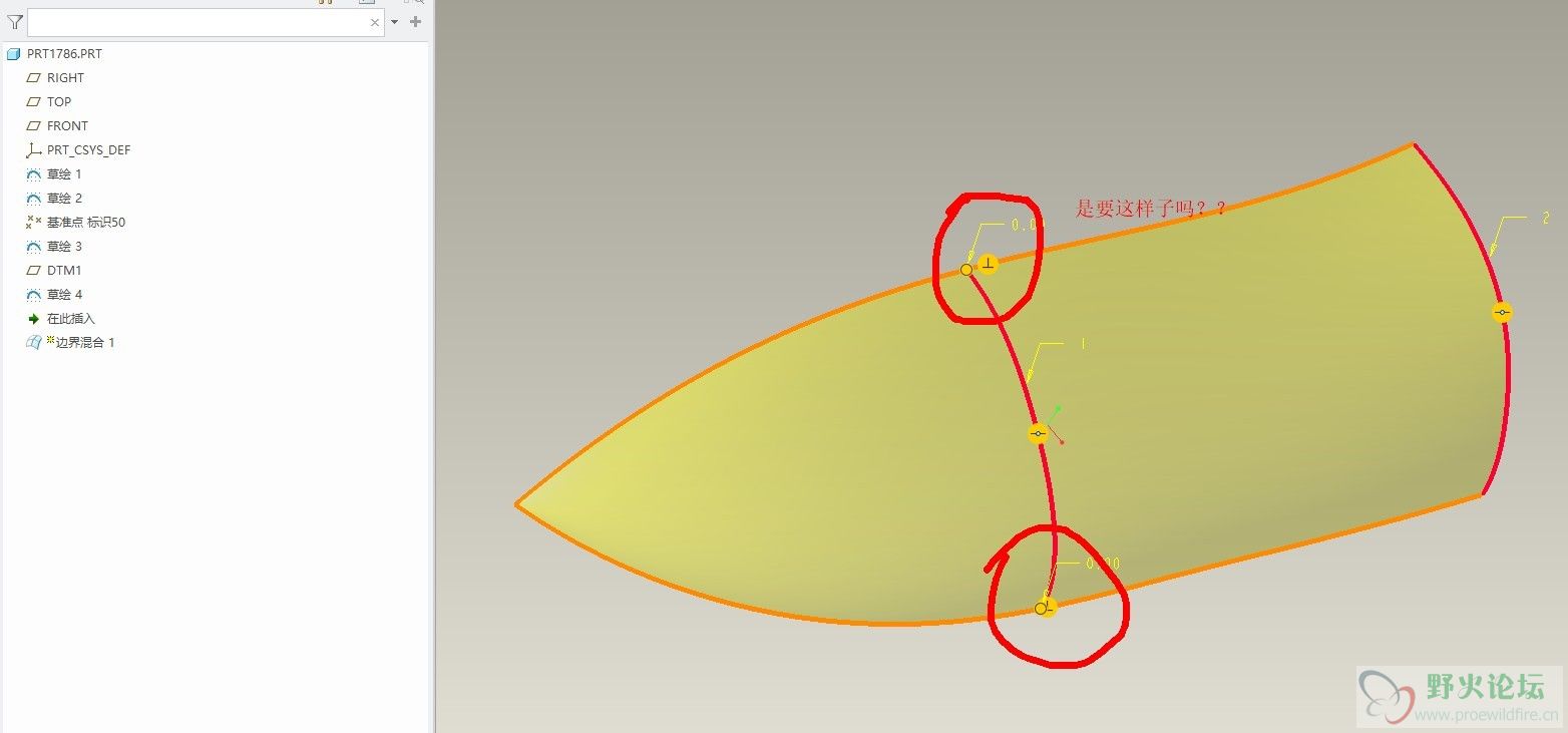

 楼主| 发表于 2018-9-7 16:01 | 显示全部楼层
你这第一、第二条线是处于边界混合中 ...
假如第3条线想往外面做,然后约束相切怎么办哦

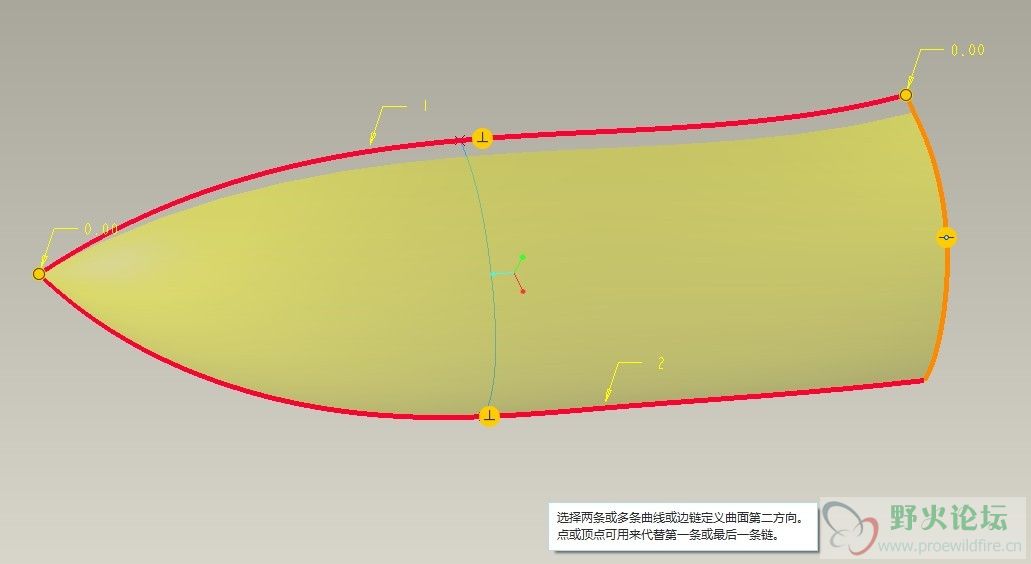

发表于 2018-9-7 16:07 | 显示全部楼层
楼主,是要这样吗?
275
48
415
发表于 2018-9-7 16:11 | 显示全部楼层
还是这样?
