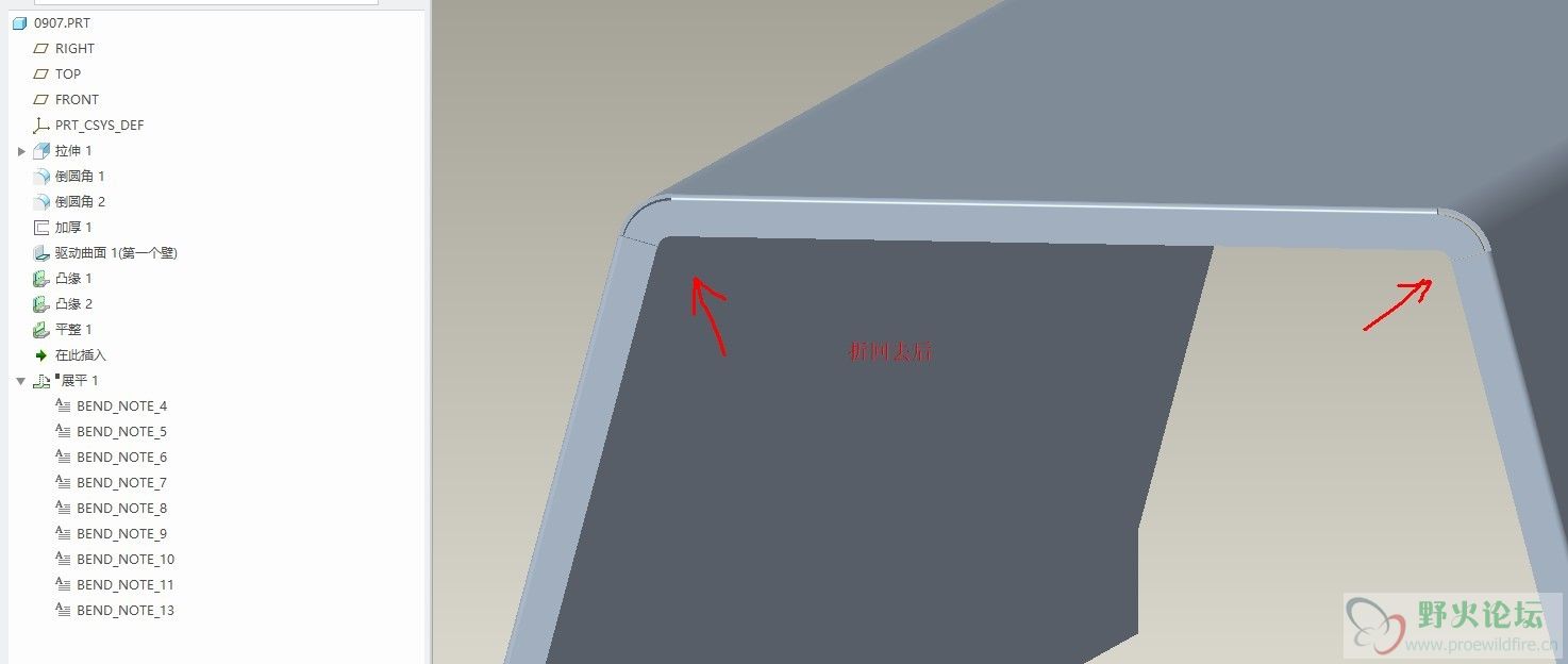

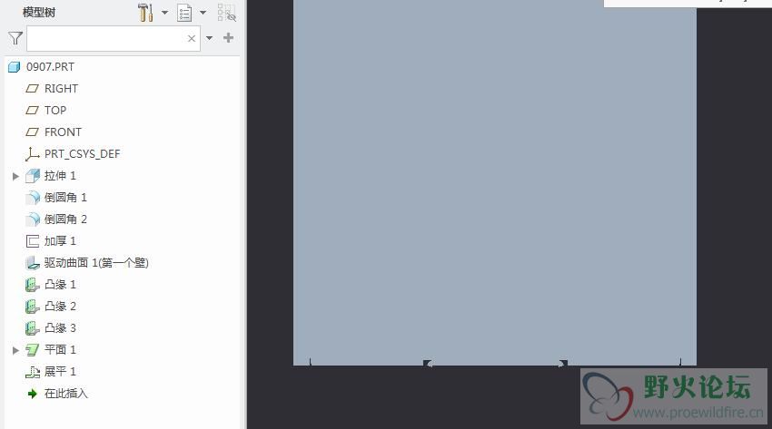

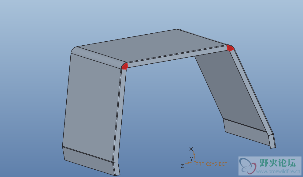

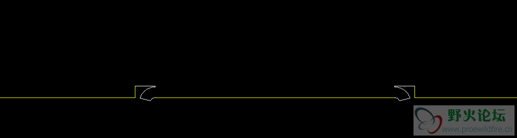

一个展开问题,请教一下各位!!!如图,展开要像CAD那样,我展不出来,我做出来只有图3效果。哪位会的请发一下一原档PRT,谢谢谢

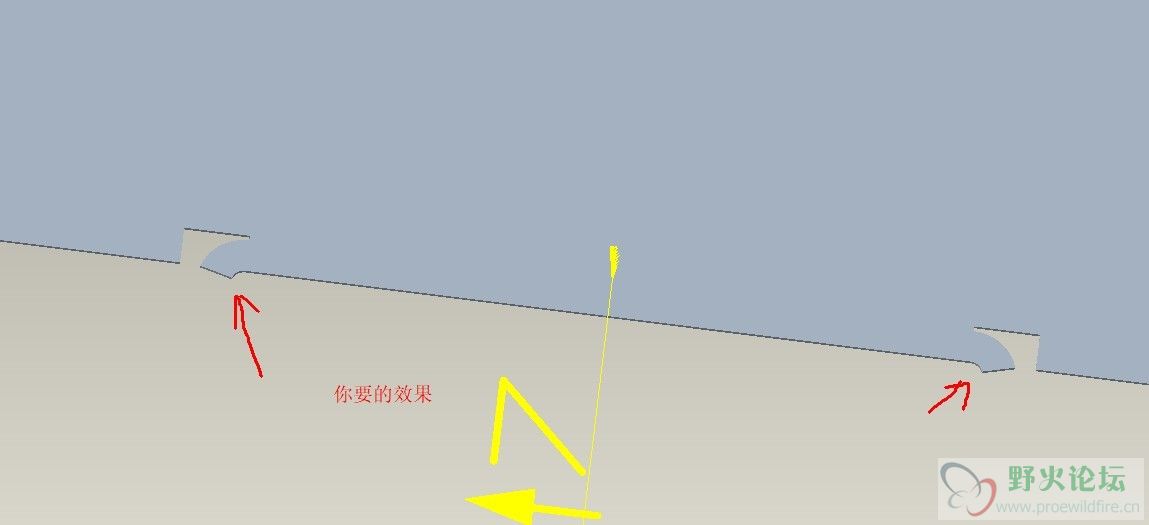

发表于 2018-9-7 10:41 | 显示全部楼层
楼主,你要的效果。

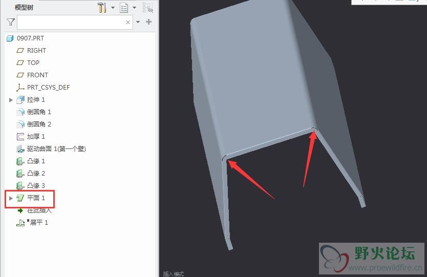

发表于 2018-9-7 12:58 | 显示全部楼层
1. 三个法兰壁分开单做
2. 用平面壁补齐圆角
3. 展平效果
0907_2.prt.rar
120.93 KB, 下载次数: 11

 楼主| 发表于 2018-9-7 17:21 | 显示全部楼层
一定要分开做吗
195
231
 楼主| 发表于 2018-9-7 17:30 | 显示全部楼层
我以为用法兰也可以的

安装你CAD图展开,很难生产出产品。展开也要考虑一下生产工艺。

发表于 2018-9-7 20:43 | 显示全部楼层
小君 发表于 2018-9-7 17:21
一定要分开做吗
一定要分开做。不分开做,你那个R角的地方展开的时候cero会当成是变形区域,会围着边界拉直。只有单独做这个部分,不与边上的壁产生关系,这样展开才会是原来的样子。

对的,一般都不会这样做。

7楼,我这个是用钣金做,可以生产的,这是新工艺,解决了补角的问题。
