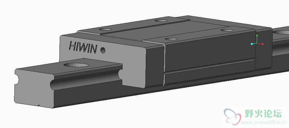

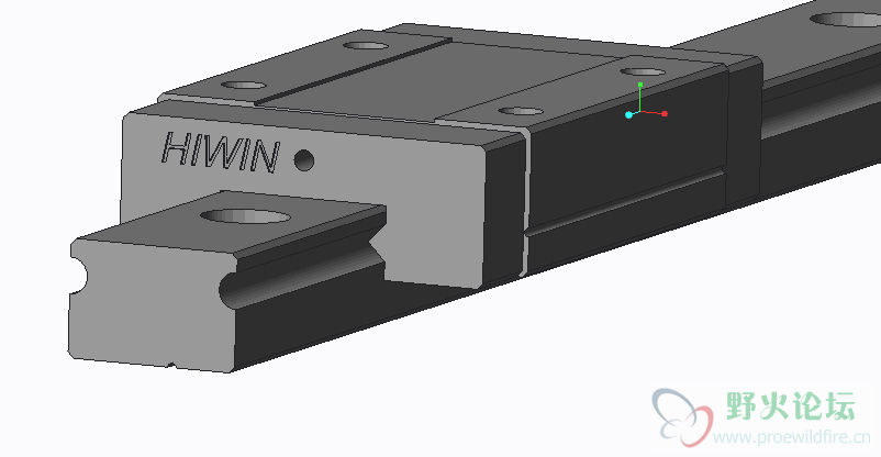

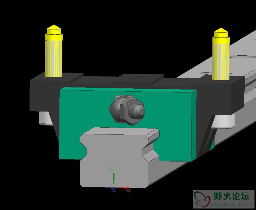

     现在有一个导轨在半圆形的弧面经常遇到切削液(切削液里带着肉眼看不见的铁屑),而使滑块的滑动摩擦力增大。我想问一下,有什么办法能减小滑动摩擦力吗。比如改变滑块结构。下图我改成了三角形结构,但如果滑动摩擦力与接触面积无关,我这样不知道还有没有用。
改
99
129

发表于 2018-9-7 11:14 | 显示全部楼层
      改成三角形结构,对减小滑动摩擦什么作用,反面弊端多多。
      从你图上看只是将防尘的地方改了,内部结构你可了解??就算内部也改成你想的三角形,那整个接触就变成了线接触。另外,尖尖的一个东西你觉得能使用多久。所以滑块使用寿命大大减短。
      图一滑块内部使用的是滚珠,接触面为点接触。点接触是最小摩擦力的。建议你拆开滑轨看看。
综合以上,解决办法如下:
     1,想办法罩住滑块滑轨,减少杂质进入。
     2,将切削液的清洁度提高,即多次,多层过滤。以减小对滑轨滑块的影响。
 楼主| 发表于 2018-9-7 12:45 | 显示全部楼层
      从你图上看只是将防尘的地方改了, ...
主要是考虑到了滚珠里面混入铁屑,滚珠转不动才想把滚珠取消的。那个三角形我图上没倒角,倒完角是类似于梯形的结构。罩子我也想过,但不行。其实我想了一下不论是线接触还是点接触或者是面接触对于滑动摩擦力都是一样的,因为摩擦力和受力面积没关系。滑动摩擦力只和接触面粗糙程度和压力有关吧
275
48
415
发表于 2018-9-7 12:55 | 显示全部楼层
maohuanyin 发表于 2018-9-7 12:45
主要是考虑到了滚珠里面混入铁屑,滚珠转不动才想把滚珠取消的。那个三角形我图上没倒角,倒完角是类似 ...
那可以改成V型槽的导轨,这个是面接触,没有你讲的混入铁屑问题。参考车床刀架拖把的活动方式。
