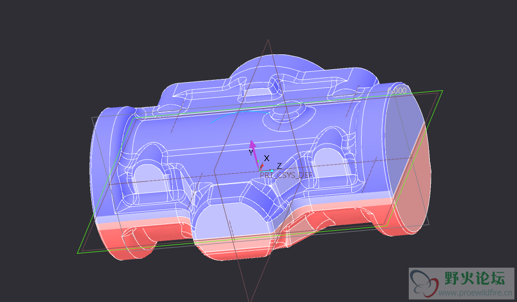

测量斜度还有曲率都不行

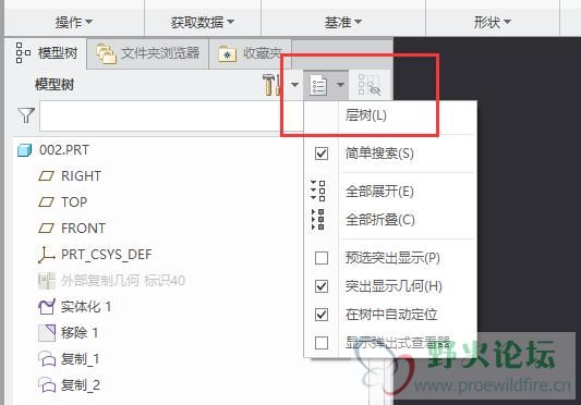

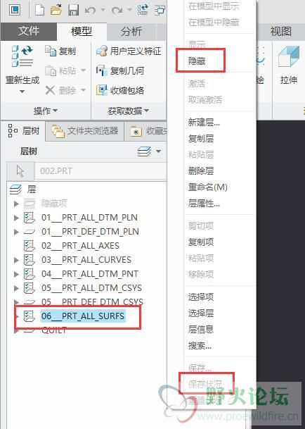

切换到层树,将曲面层隐藏,如没有预设曲面层,可新建一图层并将曲面选入并隐藏图层,然后保存状况即可

2楼正解,很明显,是有曲面的存在。
试了下 不行 应该是显示的问题  颜色也都清了 还是这样

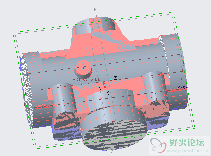

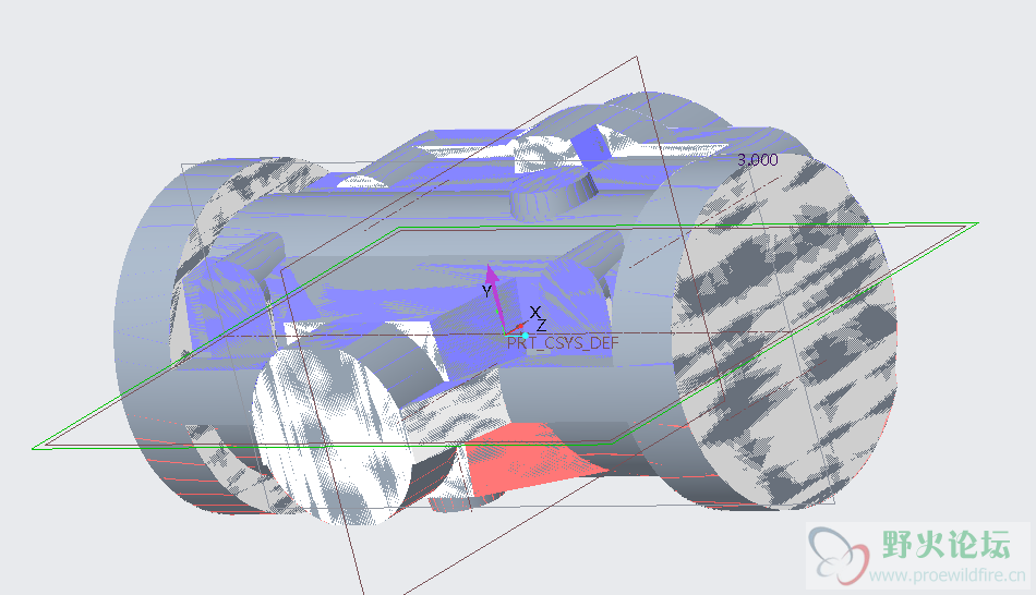

 楼主| 发表于 2018-9-6 19:35 | 显示全部楼层
是我更改了几何显示质量的问题  高了不行 低了也不行 调不到原来的颜色了

发表于 2018-9-6 22:58 | 显示全部楼层
你用的是N卡吧? 而且软件是不是CREO5.0?我之前装5.0就是这样后来我又换回去4.0,换了A卡就没有了

发表于 2018-9-7 09:07 | 显示全部楼层
CREO5.0 bug

 楼主| 发表于 2018-9-7 09:58 | 显示全部楼层
不清楚  用了2个月没问题 就这几天刚出问题
