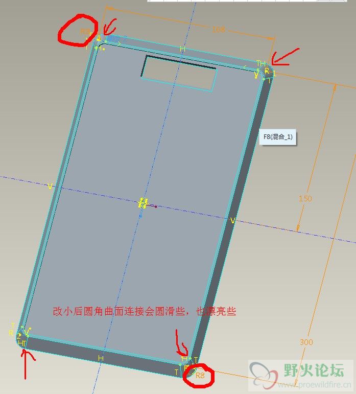

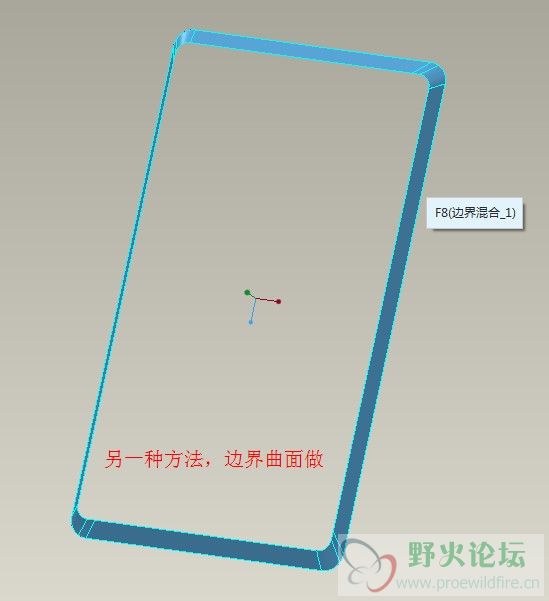

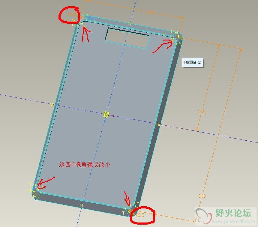

[已解决] 各位大神帮帮忙 这个圆角怎么做我怎么做不出来这个效果

发表于 2018-9-7 08:53 | 显示全部楼层
垂直于骨架的圆角

 楼主| 发表于 2018-9-7 08:58 | 显示全部楼层
TenFong 发表于 2018-9-6 16:35
楼主,看一下是不是你要的效果!
用什么版本软件画的啊  我打不开

 楼主| 发表于 2018-9-7 08:59 | 显示全部楼层
yuanbin20 发表于 2018-9-6 18:07
用垂直于骨架的圆角,并在圆角半径上添加一个半径
Creo4.0没找到垂直骨架模型

 楼主| 发表于 2018-9-7 09:00 | 显示全部楼层
Creo4.0没找到垂直骨架模型

发表于 2018-9-7 09:04 | 显示全部楼层
a158999437 发表于 2018-9-7 08:58
用什么版本软件画的啊  我打不开
5.0版本的,最近才从论坛下载更新的。
我重新做一下低版的给你吧。

发表于 2018-9-7 09:55 | 显示全部楼层
用什么版本软件画的啊  我打不开
重新用2.0版本做的,看看我的做图方式。
prt0112-0907.prt.rar
62.15 KB, 下载次数: 9

 楼主| 发表于 2018-9-7 23:24 | 显示全部楼层
太感谢了
