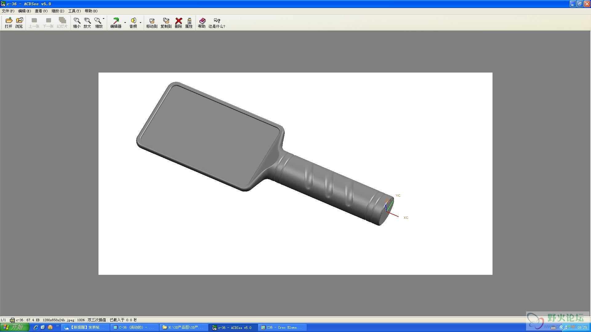

这个图我画好前后部分,就是连接部分不太会,中间的曲面连接部分要怎么做成图片那样?

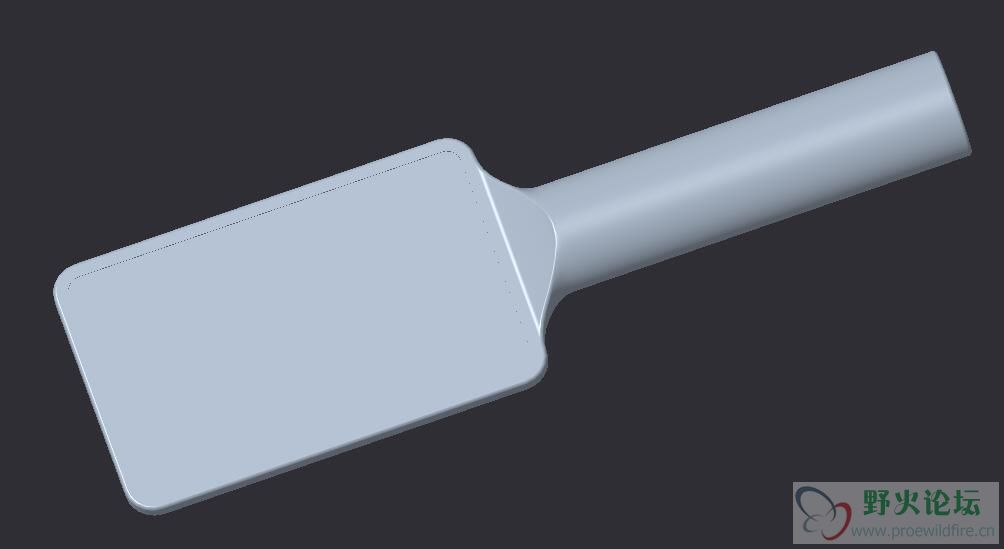

看看这个

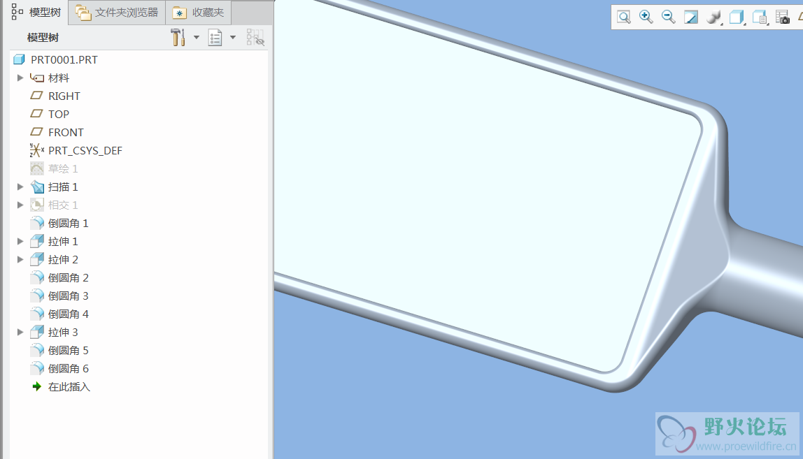

拉伸切除试试

你赢了,拉伸 已经被你用的出神入化了,佩服

四楼厉害,拉伸切除居然搞定了
