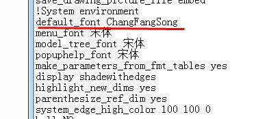

我在config中default_font配置了长仿宋字体,配置后工程图中的标注尺寸和字体都变成了长仿宋,这个没有问题,但是回到建模状态时,提示窗口和命令行字体都变了,有点模糊不清,其他地方的字体都没有变化,不知道这是什么原因,向论坛大神求助怎么能改回正常,谢谢! Creo字体-3.jpg Creo字体-1.jpg Creo字体-2.jpg

config中缺省字体用宋体不要改,打开绘图模板,文件,准备,绘图属性,详细信息选项,更改,按图修改字体,保存模板即可

多谢,解决了
