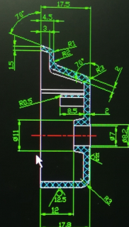

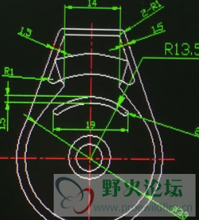

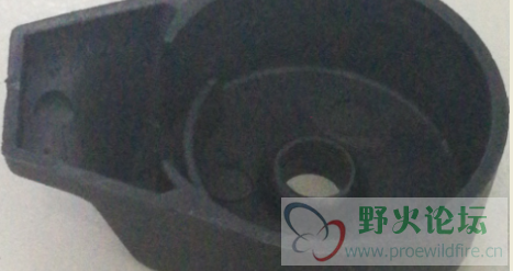

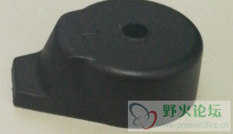

圆柱上沿着曲线切割1/4实体怎么处理

圆柱上沿着曲线切割1/4实体怎么处理
拉个直的,再拔模就行了,别想复杂

发表于 2018-9-6 09:12 | 显示全部楼层
旋转圆柱体,再旋转嘴的旋转,再拉伸嘴的块,然后抽壳再做内部的

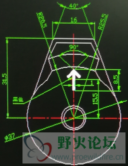

发表于 2018-9-6 16:53 | 显示全部楼层
你的图中部分尺寸有问题,自己看着改吧。我也是新手,当练习了!
321.prt.zip
