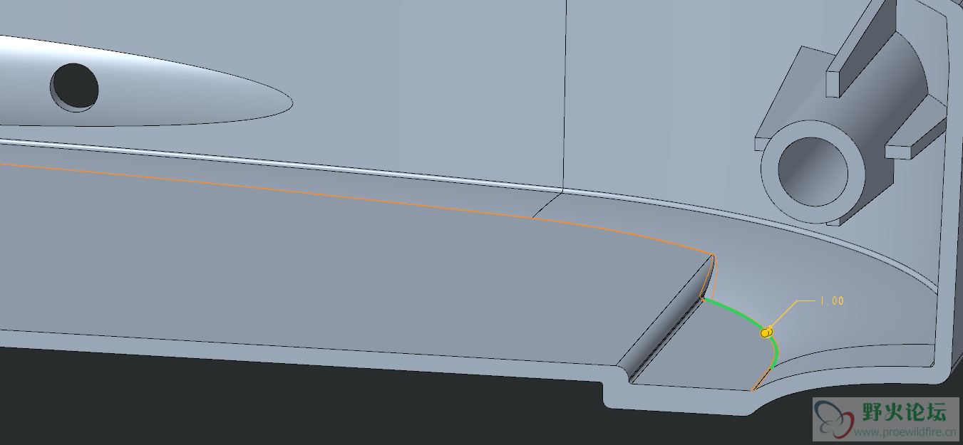

各位大佬帮忙看看是什么问题.

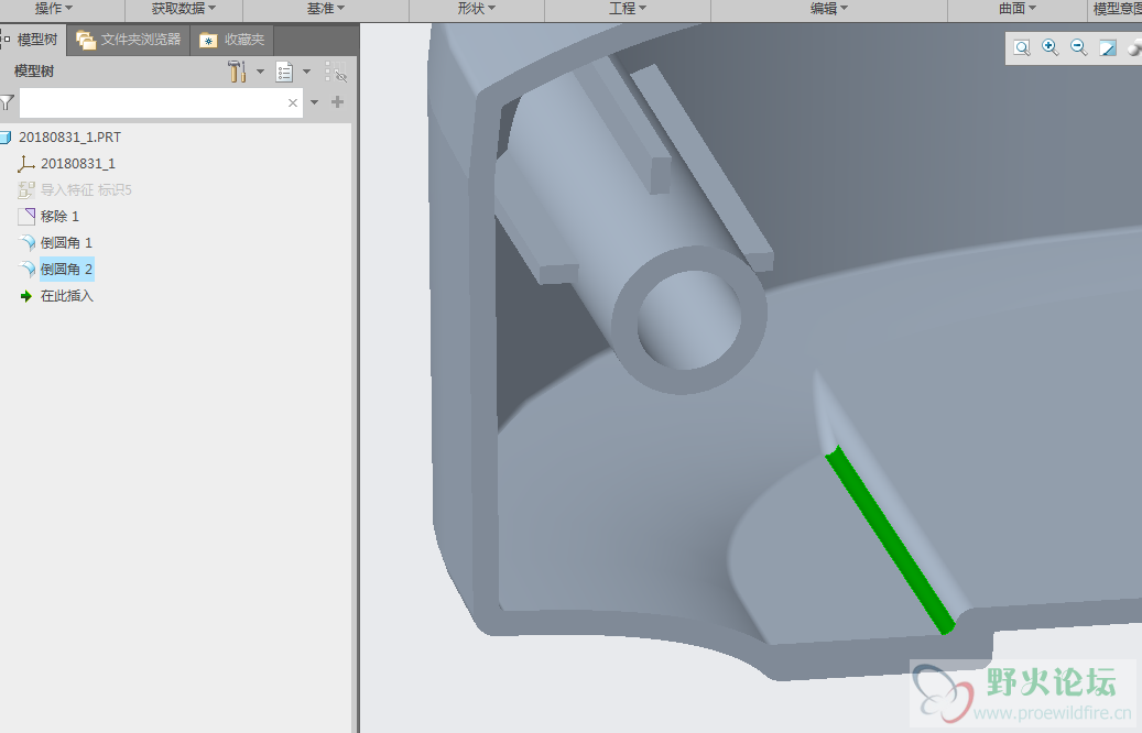

发表于 2018-9-5 19:43 | 显示全部楼层
把图中绿色的倒角删掉  先倒其他的

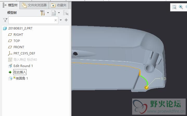

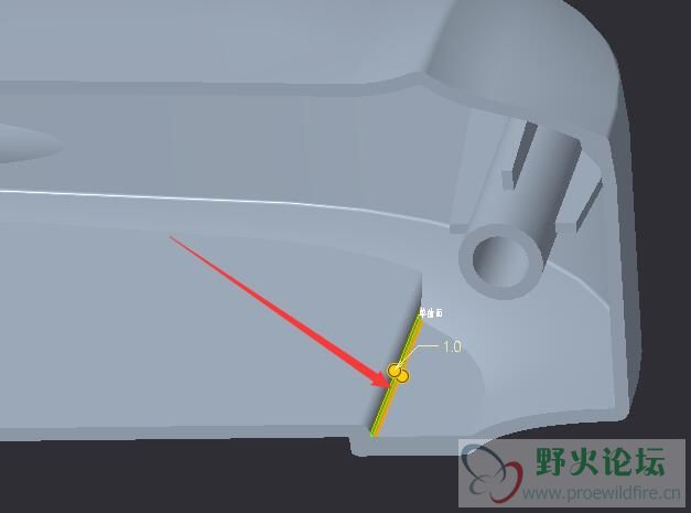

发表于 2018-9-5 20:20 | 显示全部楼层
1. 将底部圆角修改为R1
2. 相切边线链倒圆角R1,成功

 楼主| 发表于 2018-9-6 08:13 | 显示全部楼层
yuanbin20 发表于 2018-9-5 20:20
1. 将底部圆角修改为R1
2. 相切边线链倒圆角R1,成功
大佬能指点下我错在哪了吗?
340
408
发表于 2018-9-6 08:29 | 显示全部楼层
nakashi 发表于 2018-9-6 08:13
大佬能指点下我错在哪了吗?
按大佬的倒下就行了。
倒圆角大小不是随意的,与圆角倒后与周边关联的部分能不能成形,曲面厚度,形状都有关系。

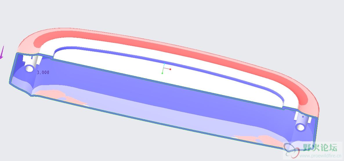

发表于 2018-9-6 09:46 | 显示全部楼层
倒勾处理一下啊,你这都无法开模。

 楼主| 发表于 2018-9-6 10:39 | 显示全部楼层
yfregmail 发表于 2018-9-6 09:46
倒勾处理一下啊,你这都无法开模。
已经处理了
