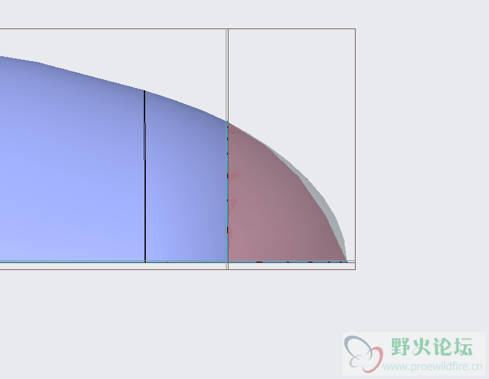

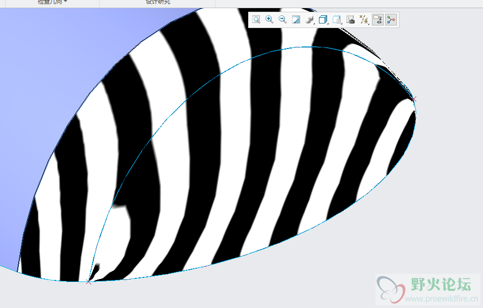

为什么做不出来这样的效果,只是软件不一样

可能是软件的算法有优化吧

发表于 2018-9-5 21:27 | 显示全部楼层

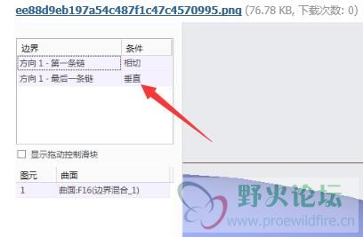

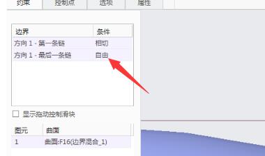

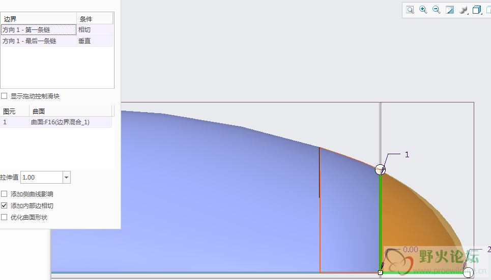

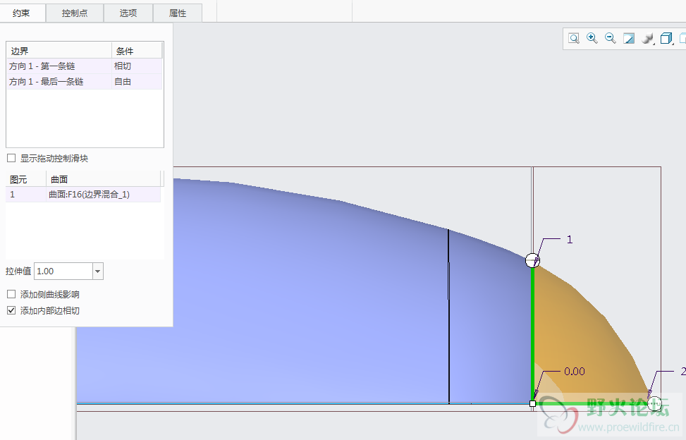

刚才没仔细看你贴上的图片,现在仔细看了一下,发现你这二个边界曲面的边界约束有差异,上一个的边界曲面的下边是自由状态,而下一个边界曲面的下边是垂直约束,你把上一个曲面的约束改一下应该就是一样了
273
320
 楼主| 发表于 2018-9-6 09:52 | 显示全部楼层
yuanbin20 发表于 2018-9-5 21:27
刚才没仔细看你贴上的图片,现在仔细看了一下,发现你这二个边界曲面的边界约束有差异,上一个的边界曲面的 ...
反射较好的,是自由,反射较差的是垂直
2272
341
3197
发表于 2018-9-6 16:38 | 显示全部楼层
H199398 发表于 2018-9-6 09:52
反射较好的,是自由,反射较差的是垂直
如果没有垂直要求那就采用自由好了
273
320

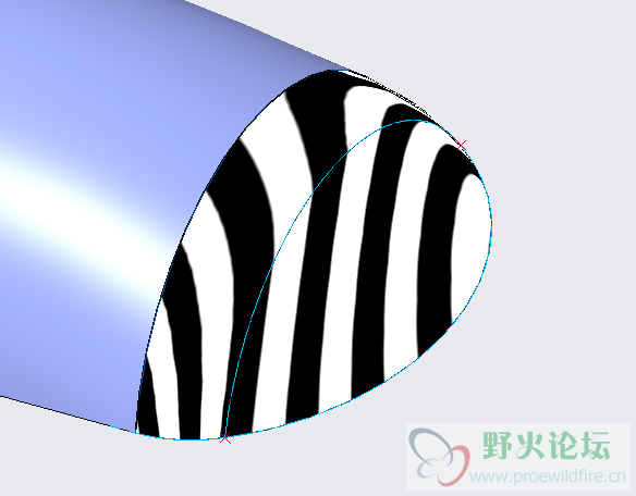

 楼主| 发表于 2018-9-7 08:23 | 显示全部楼层
yuanbin20 发表于 2018-9-6 16:38
如果没有垂直要求那就采用自由好了
同样的操作,为什么我的自由会塌,别人的自由会比较好一点啊
