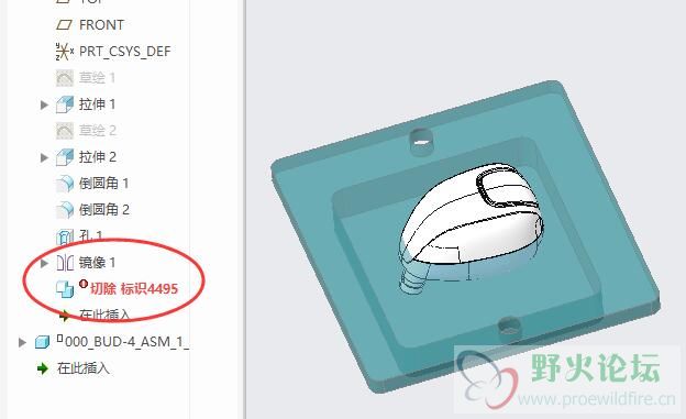

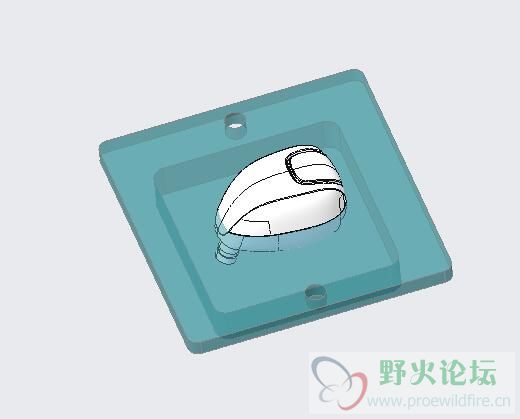

想对这款产品做一个仿形。同时单边间隙留0.3的样子,一起拿没有做个这方面的东西,用creo里面的切割也无法切割,显示切割错误!
请行家帮忙切割一下,我是creo4文档
对绿色零件切割
对绿色零件切割
切割失败

绿色的零件是要仿照耳机的外形,目的是为了好放置耳机,让它好定位

切不出来你可以把白色的零件抬高0.1试试,可能正好在一些比较烂面的圆角处才切不了

复制零件外观曲面,然后用曲面切除来切

是装配的吗?装配的就打开你白色零件,点复制实体几何,再发布出来;然后回到组件,激活你绿色零件,点复制几何
