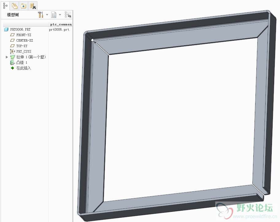

[求助] 两步钣金折弯一个箱体,遇到奇怪问题
349
578
发表于 2018-9-4 18:19 | 显示全部楼层 |阅读模式
有没遇到类似钣金折弯问题的?

发表于 2018-9-5 07:33 | 显示全部楼层
我也遇到,同问

 楼主| 发表于 2018-9-5 08:42 | 显示全部楼层
这个钣金件设计方法很好用,步骤少,关键是倒角都自动生成,可惜的就是居然有一段没有间隙。

发表于 2018-9-5 09:30 | 显示全部楼层

发表于 2018-9-5 09:32 | 显示全部楼层
斜切口里面的,“保留所有变形区域”前面的钩

发表于 2018-9-5 10:03 | 显示全部楼层
你可以调一下拉伸时,倒的圆半径

 楼主| 发表于 2018-9-5 10:25 | 显示全部楼层
1.png 2.png 感谢您提供的解决方案。虽然打钩是没用的,也不符合钣金规则。

没有这样做产品吧

 楼主| 发表于 2018-9-13 16:57 | 显示全部楼层
平常的做法太繁琐。

发表于 2020-10-5 10:52 | 显示全部楼层
这是伪命题,实际生产,这个钣金怎么折,怎么展开?
