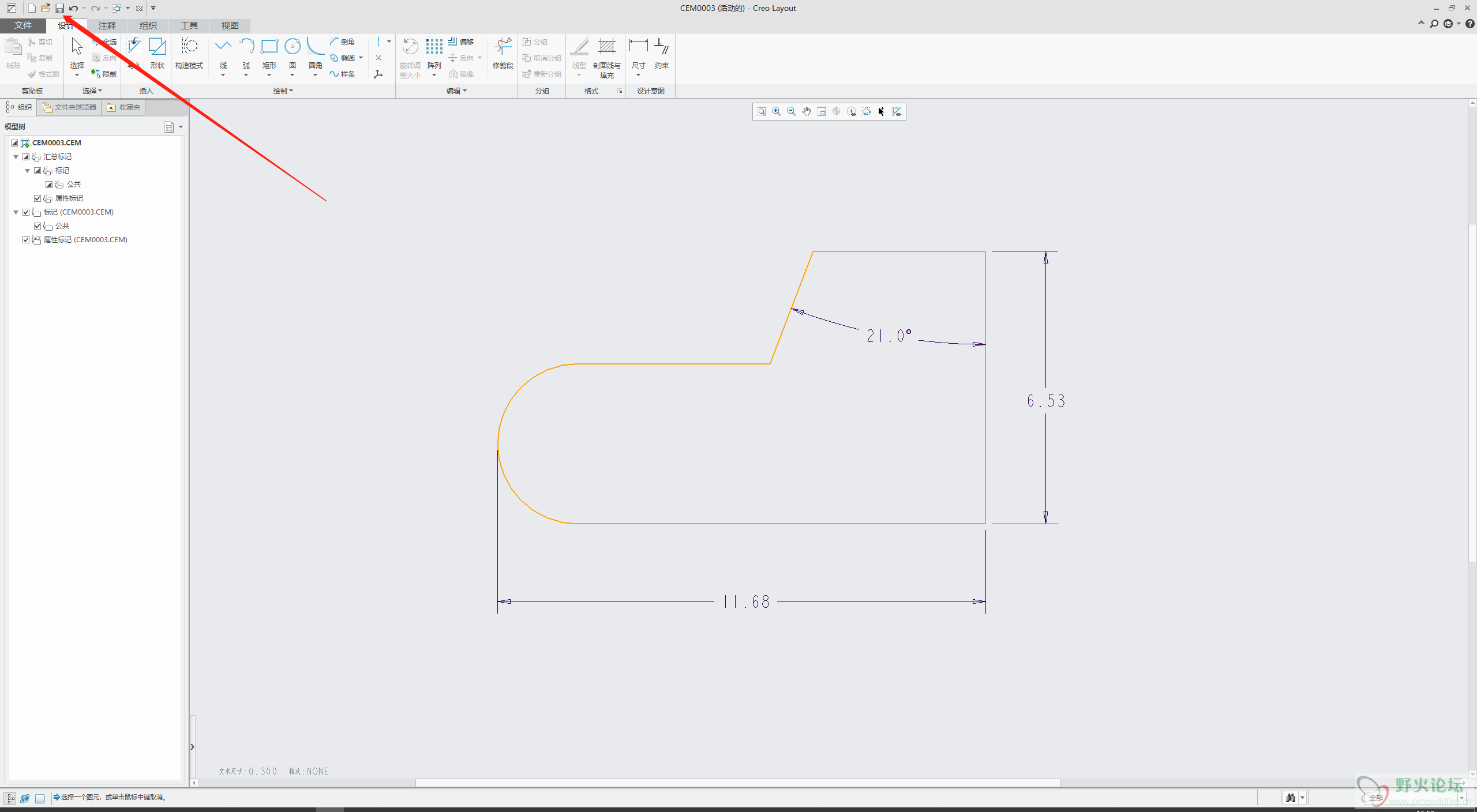

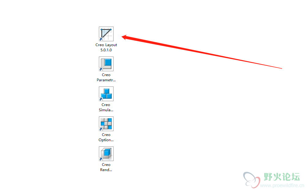

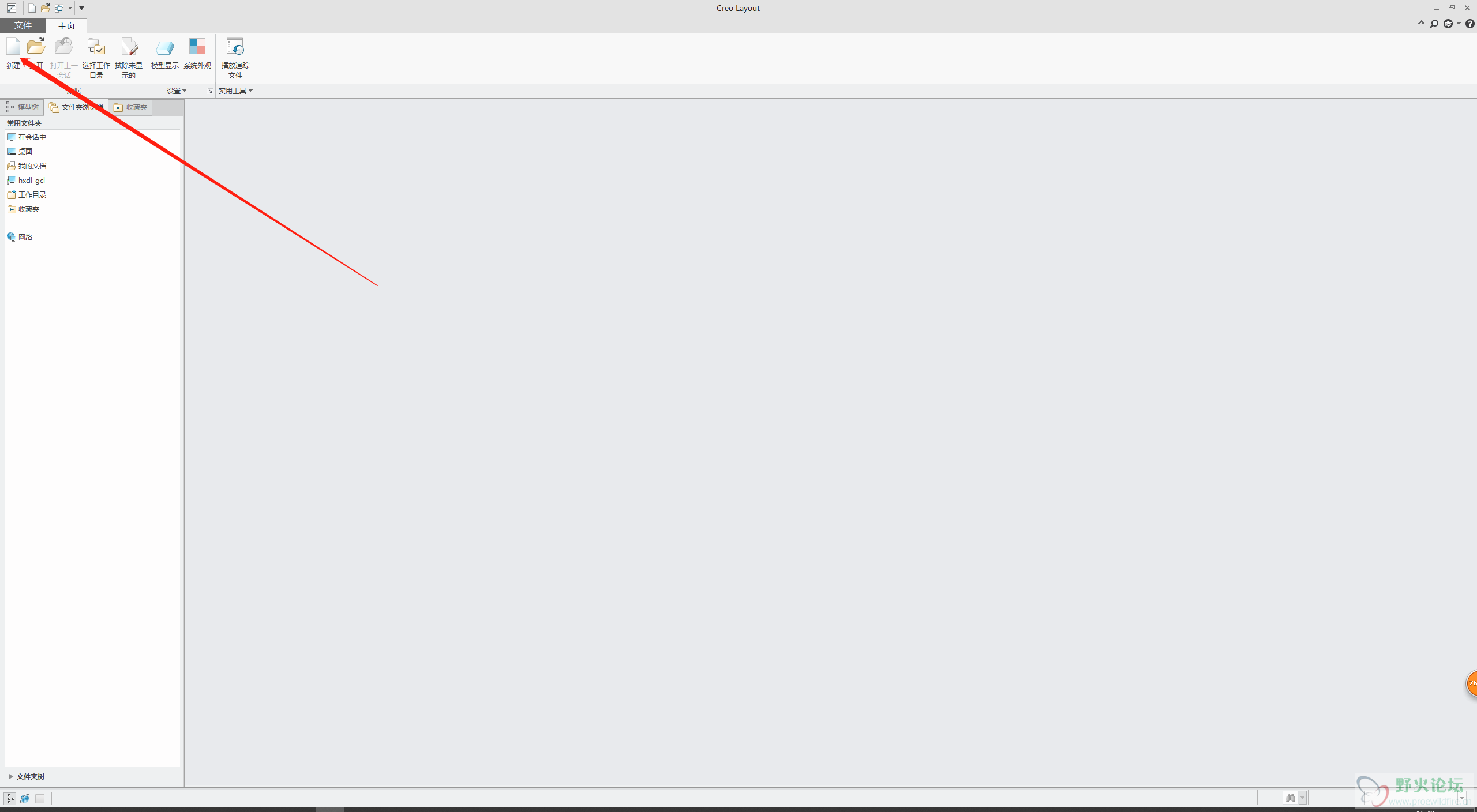

Creo Layout是PTC发布的Creo系列之一,作为独立应用程序使用。
Creo Layout其实使用很简单,就是一个2D设计工具,和AUTOCAD是一样的作用,可以帮助我们快速表达2D设计想法,并且图纸可以直接用于3D参数化建模。

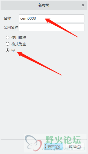

Creo Layout常用功能和操作流程:
• 创建 2D 几何或从 Creo Parametric 或其他应用程序中导入 2D 数据或截面。
• 添加要追踪的图像。
• 修改几何。
• 添加表格、尺寸、注解和符号。

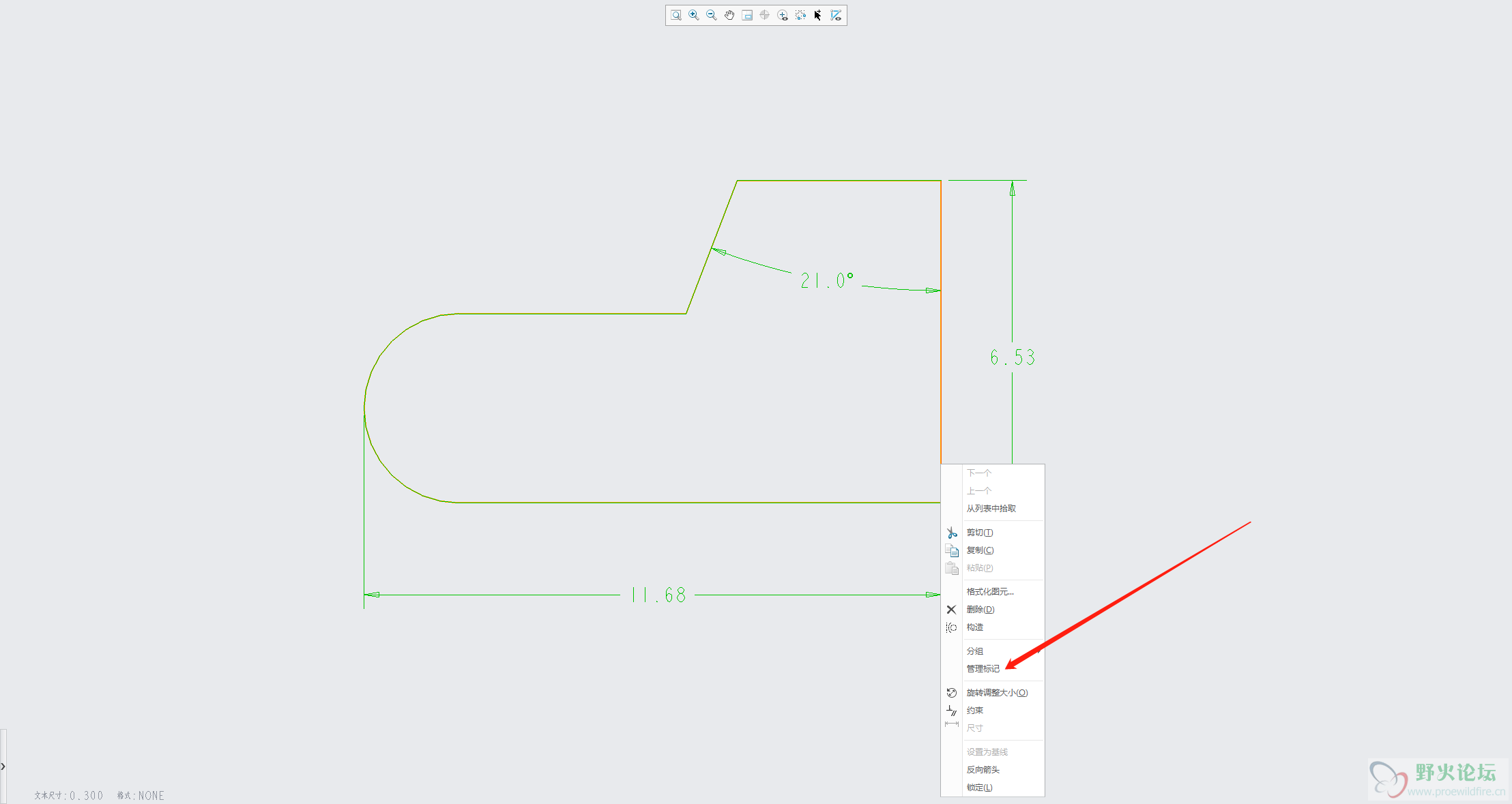

• 应用标记系统组织数据、模拟产品设计或者过滤信息。
• 分割成子布局以改善设计组织。
• 标记要在最终设计中使用的元素。

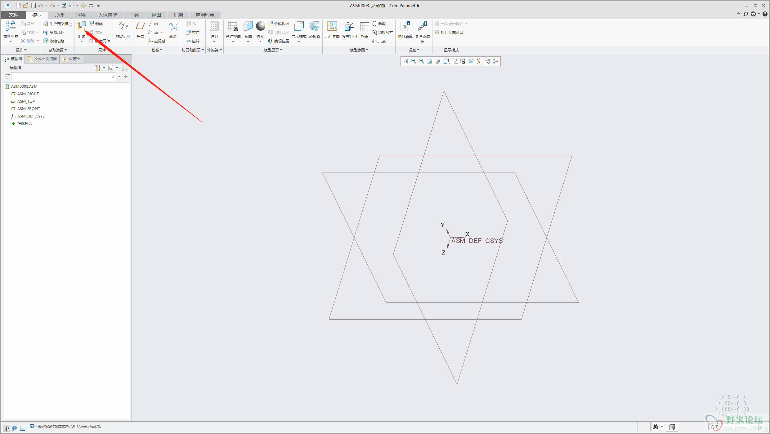

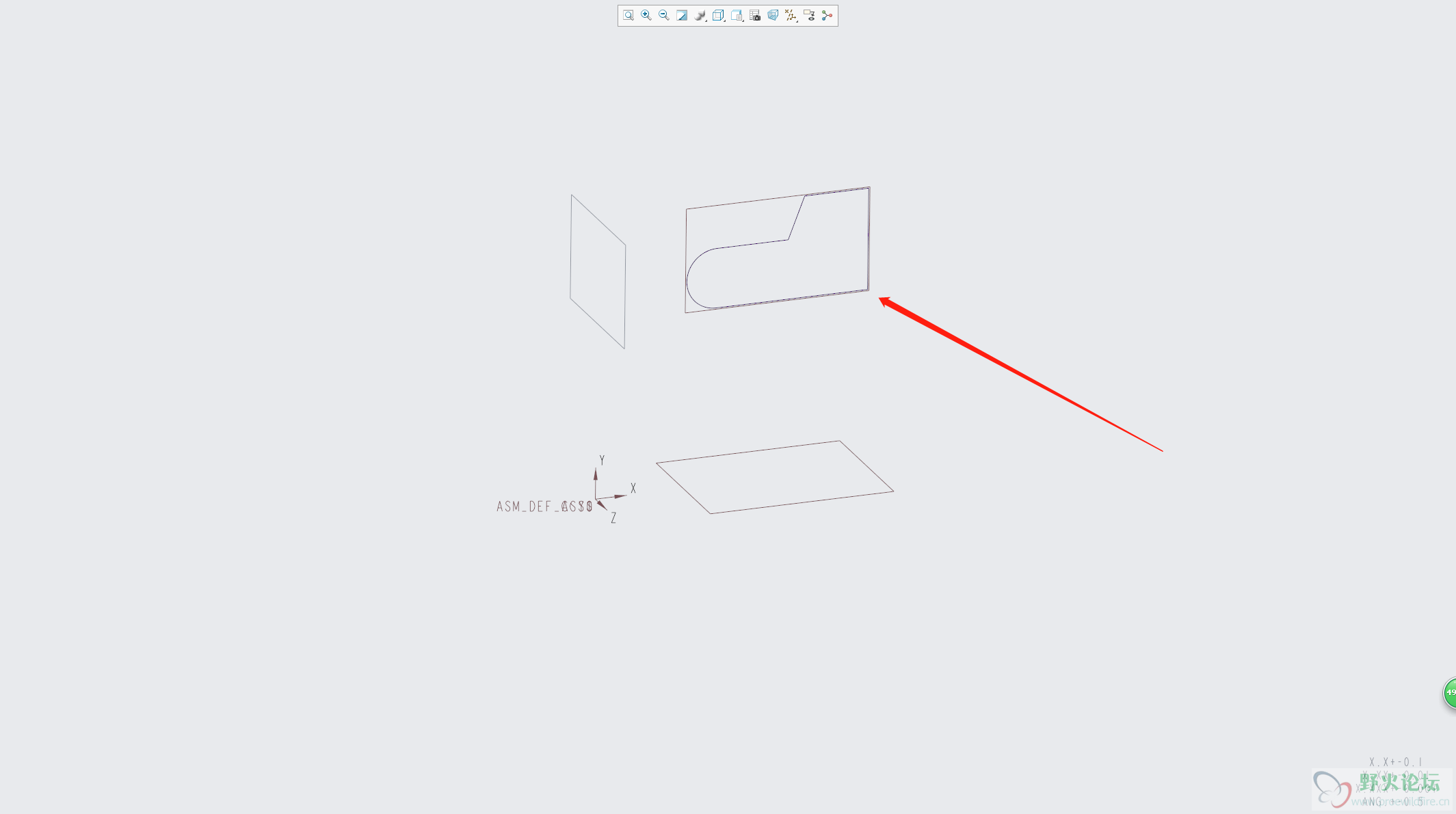

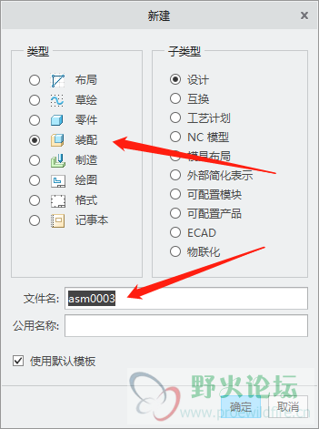

• 布局完成后,便可在 Creo Parametric 零件、装配或其他3D应用程序中使用该2D概念。
• 继续进行 3D 设计开发和细节化,使用更新控件管理从 2D 设计到 3D 模型的更改传播。
Creo Layout通过标记为公共的图元实现2D和3D的数据共享,Creo Parametric导入Creo Layout布局文件后,可见并能关联更新,从而实现2D设计数据对3D设计的驱动,让前期的设计实验和想法最终落实到三维设计中。
